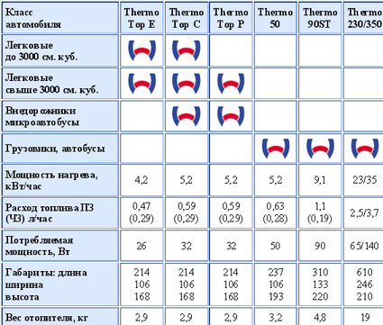

Начнём с потребляемой мощности WEBASTO для Лианки она составляет 26 Ватт исходя из официальных источников.
Исходя их моего опыта эксплуатации скажу, что работа WEBASTO, при прогреве Лианки в -30 градусов, составляет 30 минут, т.е. нагрузка на аккумулятор составляет 13 Ватт. За это время, судя по показаниям датчика температуры сигналки, двигатель прогревается до -5 -2 градусов, что вполне достаточно для его нормального пуска.

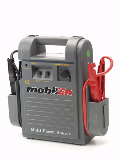

Ну а если аккумулятор приказал долго жить, то есть устройства помогающие избежать дальнейших последствий, например переносные многофункциональные источники питания всегда имеются.Запуск маш
