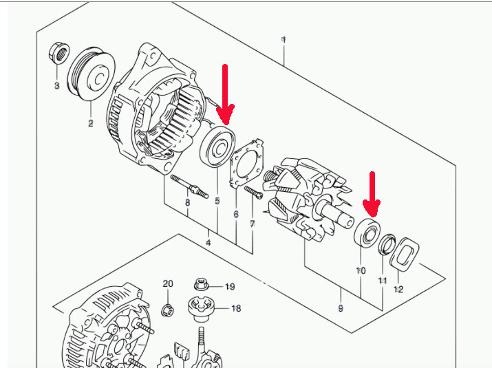

Привет! Тоже задолбался со свистом зимой, ремни менял не помогло, пробег смешной 20 тысяч. Установил свист с генератора то есть то нет, когда начинало свистеть аж уши закладывало, выключал печку фары, туманки, свист исчезал, явно гена. заказал два подшибника, разобрали гену, один подшибник прокручивался сильно быстро,чем новый, поменяли два подшибника, собрали, свиста больше не было на холодную и зимой, зимой повышается нагрузка на гену от сюда и свист в моем случае, тоже курил форум, ни чего полезного не нашел. оставил эти подшибники специально если засвестит сразу ехать в магазин брать аналог, если оригинал уж ходит мало, на фиг он нужен. мой джим 2012 года двигатель М13А. номер подшибника на генератор 3158277E11 второй подшибник купил в наличии номера не знаю.
те получается ролик не причём? Надо менять подшипники на гене?
номера по моему вину:
1) который побольше на схеме 31582-77E10
2) и второй 31612-77E10
в вашем случае не знаю и это не похоже было на свист, звук был режущий, противный и пропадал через какое то время, жил своей жизнью короче на холодную, пол года на холодную при заводке звук был, а потом начал и на горячую вылазить. У ролика и ремня конкретный свист отличить можно. Именно в самом Гене идут два подшибника, разбирается он не сложно если есть опыт, на деньги точно не попадете если обслужите гену. Подшибники тоже можно подобрать в подшибник магазинах, я так и сделал,взял японские марки не помню, цена хоть нормальная. Мне кажется все проблемы зимой появляются, логически если, возрастает нагрузка на гену (Печка, музыка, ближний свет, туманки, у меня вдобавок вебасто еще, в морозы включаю при работающем двигателе печка хоть горячем дуть начинает.) но с этой я проблемой год бился, ремни, натяжка, ролики не помогла замена. Уже пошел своим путем размышлений и не ошибся, в сервисах руками разводили тока, на качество ремней грешили. Свист этот не понятно от куда шел. И когда он был на холодную, было сложно его определить. когда и на горячую вылез, я начал сразу вырубать источники питания, фары, печку, и свист начал исчезать. на холодную конечно он все равно был независимо, да такой громкий, все говорили ремни чтоб менял )))[DOUBLEPOST=1482216872,1482216592][/DOUBLEPOST]надеюсь вам помог.[DOUBLEPOST=1482216970][/DOUBLEPOST]на схеме они, да!
