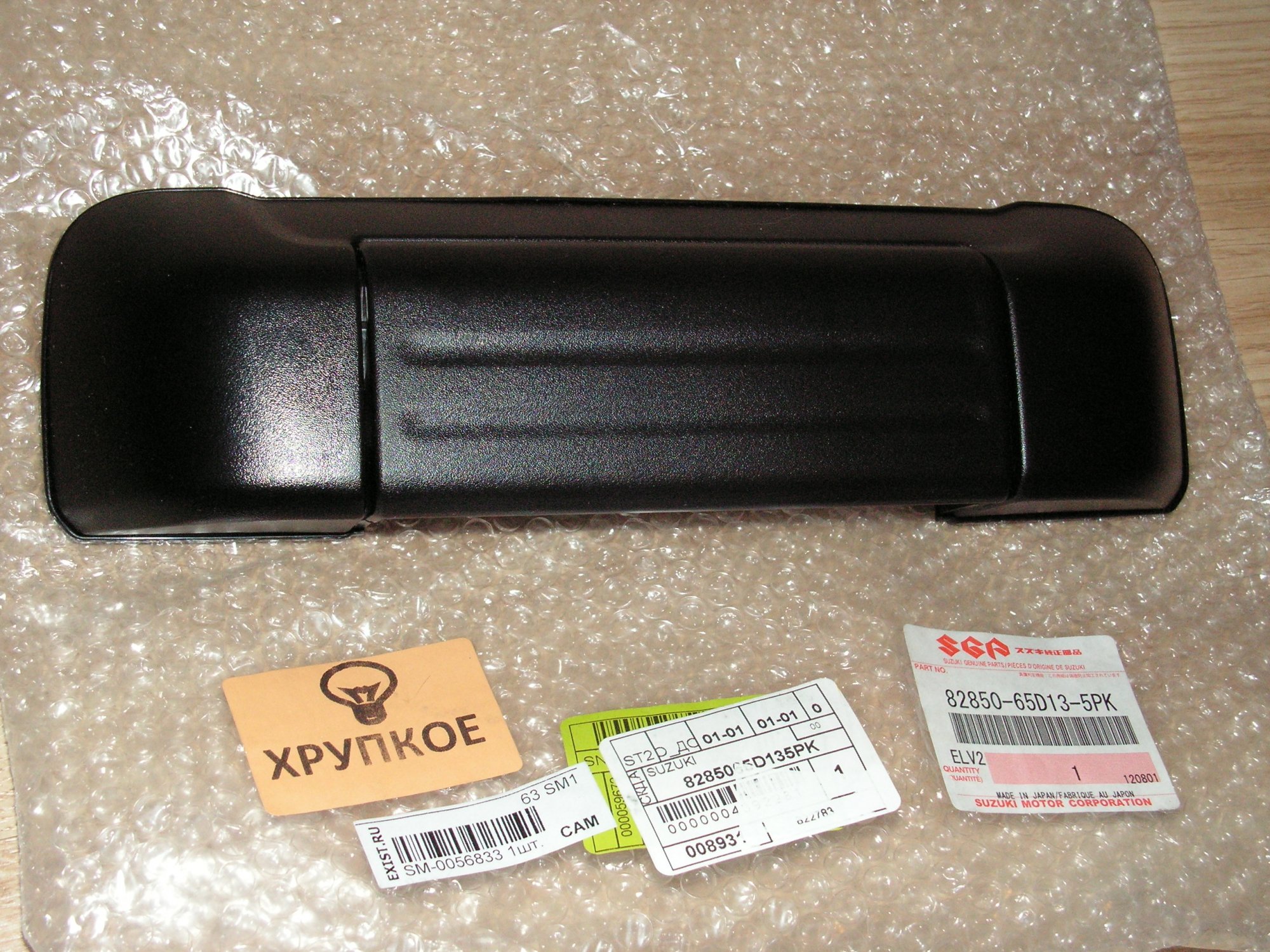

Даю ответ:;)
82850-65D13-5PK - ручка для "европейки" которая мне подошла (обошлась в 1700 руб.) см.фото
P.S. что такое 82850-65D12-5PK и почему стоит в 2 раза дороже - тайна покрытая мраком

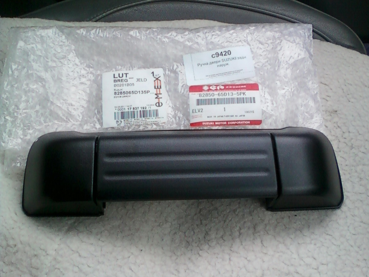

+1
Заказывали по номеру 82850-65D13-5PK на европейку гранд витару, установили эту ручку, всё нормально :) Обошлась за 1200р. В Липецке.

Присоединяюсь, установил на xl7 европейка 2003, код 82850-65D13-5PK , отл. встала , ставил 1-й раз, сам , на все 10-15 мин... цена в экзисте Самара 1560руб..
