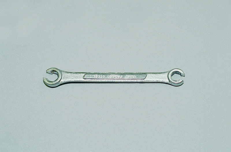

Есть специальные рожковые ключи для тормозных трубок, которые обжимают 5 из 6 граней на штуцере. Тот, что на фото выше, очень неудобный - замудохаешься эти болты закручивать. Я его брал в би-би, в этот же день и вернул назад - чем-то напомнил мне обслуживание жигулей :thumbsdown:
А вот удобный ключ:
