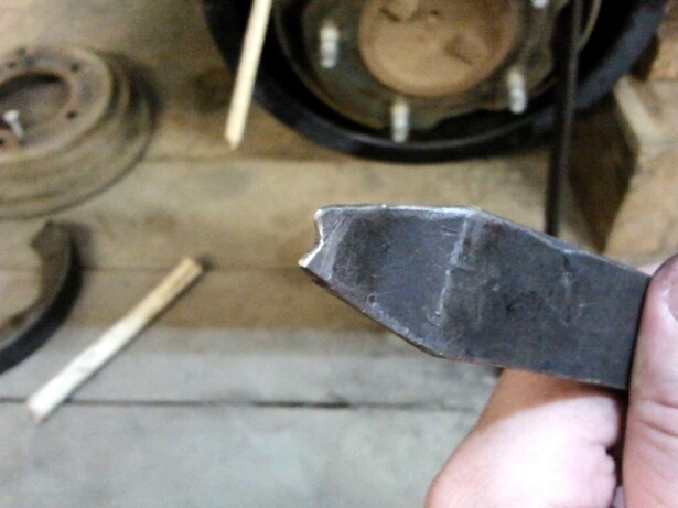

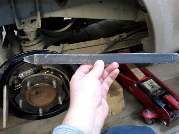

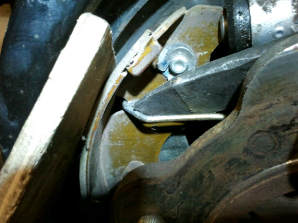

Для установки верхней пружины использовал старую плоскую монтажку подточенную болгаркой. Одевается вообще без проблем. Главное подложить кусок фанеры например между колодкой и кожухом и чтоб регулятор в пазы колодок встал

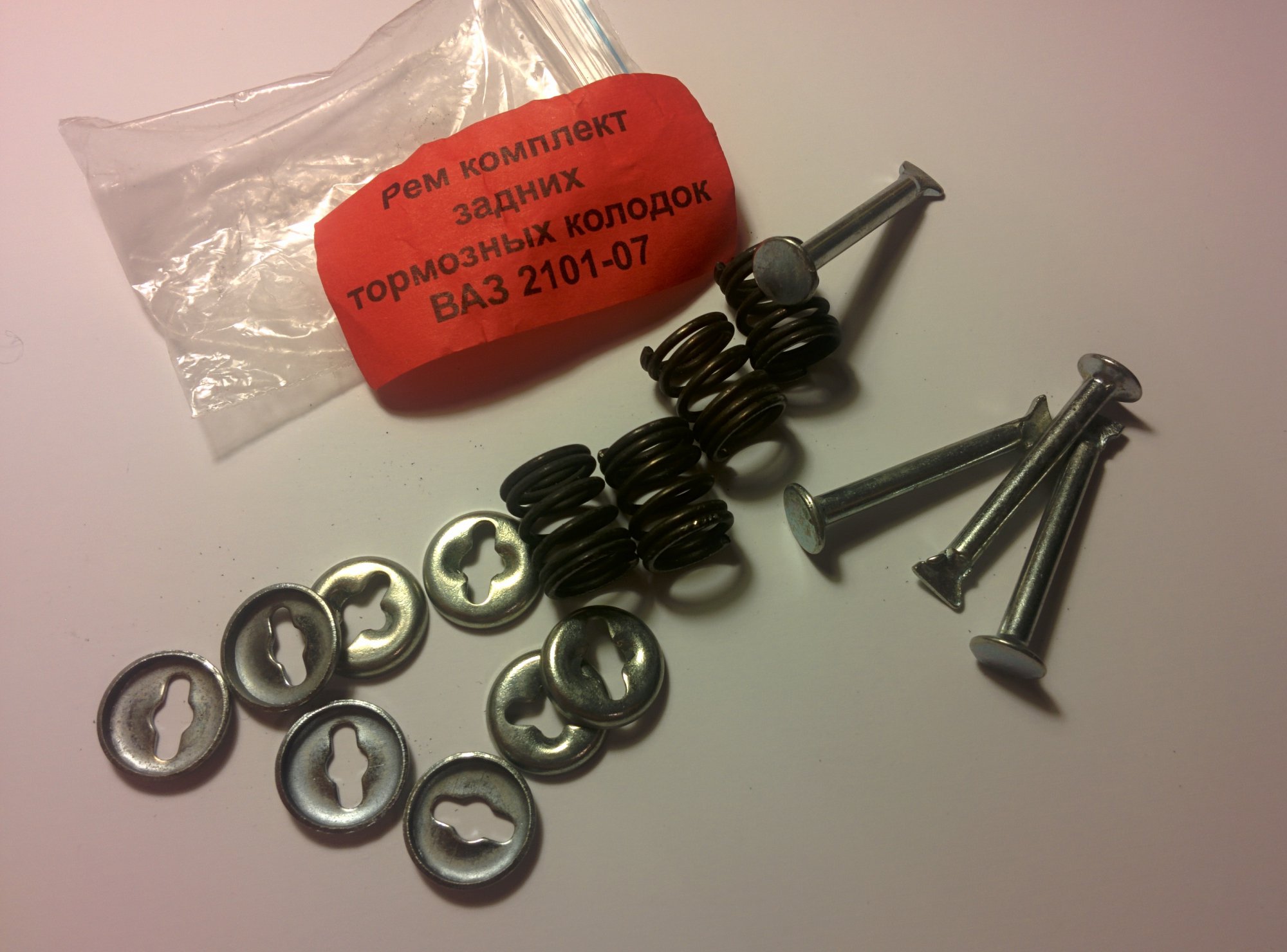

Просто иметь при себе ВАЗовский наборчик за 20 рублей и смазывать всё при замене, чтобы в следующий раз не сношаться...

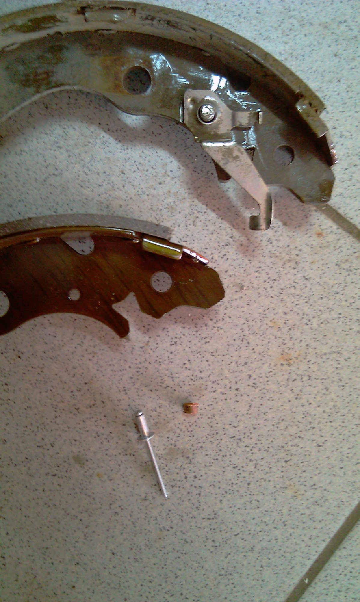

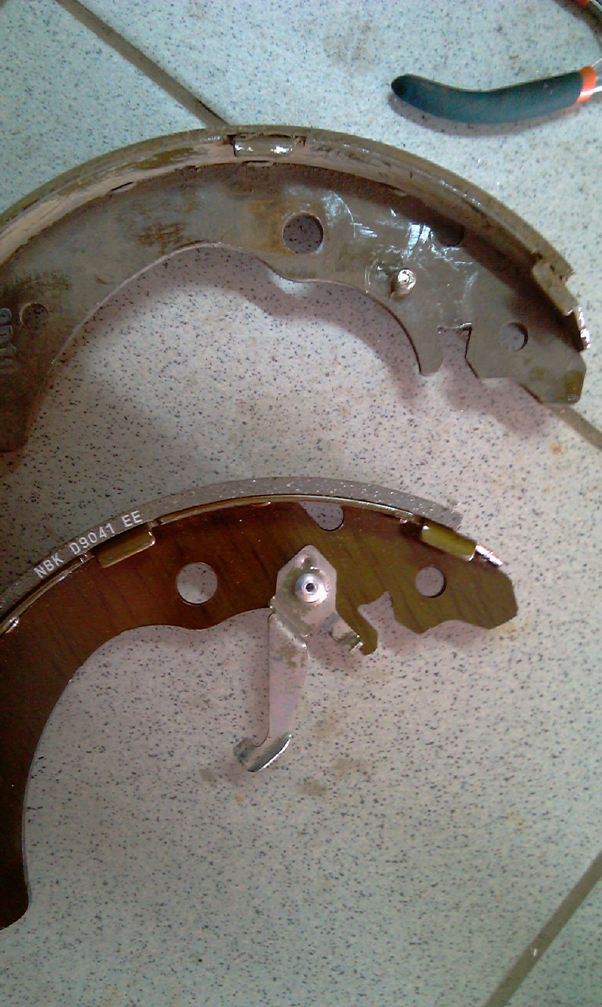

Пришло время замены заднего подшипника, ну заодно и задние колодоки поменяю, все одно снимать, посмотрев цены на Экзисте, пошел на Емекс, колодки от 200 руб до 4000, и о чудо, Хондовские 530руб. Заказал, и "о чудо 2", пришла всего одна колодка))))) Поменял подшипник, колодки были еще немного живы, эта одна колодка провалялась полгода, дай думаю закажу еще 3, сказано - сделано. Разобрал сегодня задние колодки, смазал механизм самоподвода, стал собирать, и "о чудо3" там где на наших стоит штырек, на который одевается пластинка трещетки, на Хондовских дырка.((((( Взял медную трубочку шириной 3мм, и преклепал сей рычажок, собрал, работает.

"Набор крепежа для колодок от ВАЗ" Это вот это??:
igor9999
23 Октябрь 2013
Jimny 2009
Хоть и не мне вопрос ,но сам менял недавно ... Это то что нужно , только с наружней стороны барабана приходится подкладывать пару шайб - длинноваты они немного .
Игорь ответил, оно. Грибки на 12-ти летней машине уже коррозией были конкретно поедены, родные стоят не так уж и дорого, но если проблемы с заказом или рандомные ситуации, то вазовские самое оно, кстати пружинки вазовские на трассе я тоже втыкал что бы до дома доехать.
