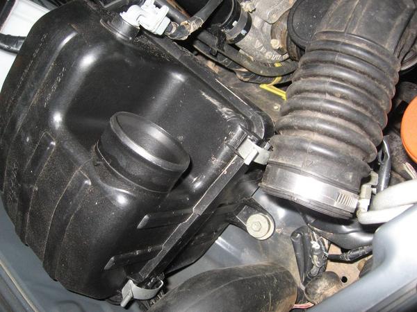

Но хозяин несколько раз мне повторил - турбины нет....никакой.
Не знаю зачем ему это, но K9K без турбины не существует.
65 лс с сайта www.suzuki-jimny.info
В верхней части снимка видна ККК-турбина
