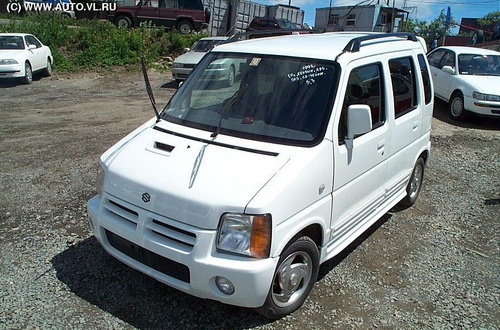

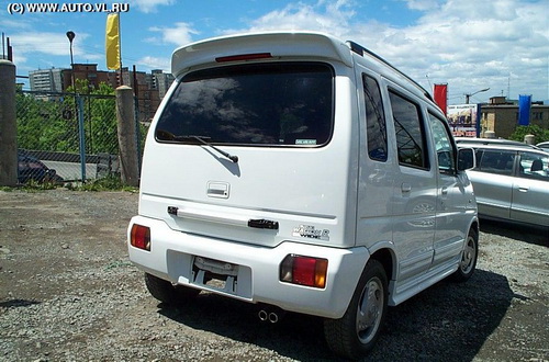

1. Для тех, кто с бронепоезда даже фото специально выложил... Это Daihatsu Move!!!
Могу выложить фото, где у неё оптика в бампере вертикальная/горизонтальная/домиком/пирамидкой и на любой вкус (даже тюненая), а ещё фото разных годов... (являюсь счастливым обладателем автокаталога от Drom.ru)!!!
2. Мы об одном файле (X5 - дрифтинг 583AE25Cd01.avi) говорим??? :)
3. Вот фото того, что Вы назвали первым вагоном:
