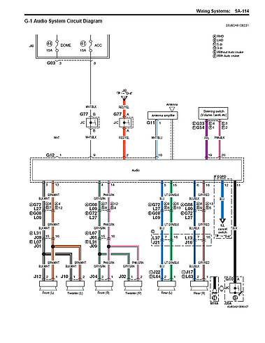

    Купил пару твиттеров (пищалок). Снял карты передних дверей, вытащил в просвет треугольных накладок разъем для подключения пищалок и теперь не могу сообразить, какой из двух проводов в разъеме плюс, а какой минус (розовый или серый)? Подключать нужно с учетом полярности, так как в разрыв плюса встраивается конденсатор - пассивный кроссовер.
    Как определить полярность? Научите, пожалуйста!

    По схеме - розовый минус !

    розовый - минус справа. я понял
    а слева два других цвета: коричневый и черный. какие там полярности?
    заранее благодарю!

    тогда перефразируем вопрос по другому:
    какие цвета проводов правой двери (розовый и серый) соответсвуют в плане полярности черному и коричневому цветам проводов левой двери?
    чтобы одинаково подключить...

    Черный - серый, коричневый - розовый
    Если плохо видно.
