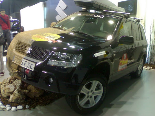

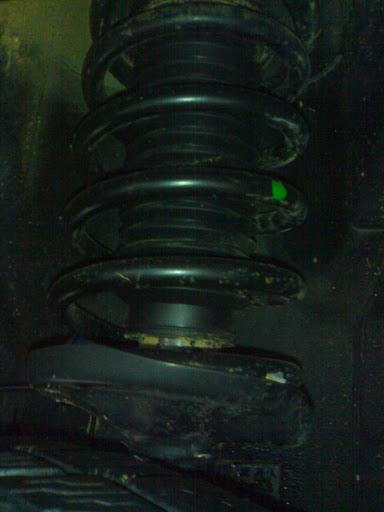

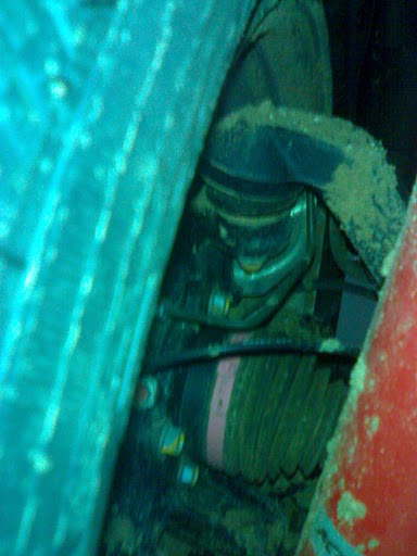

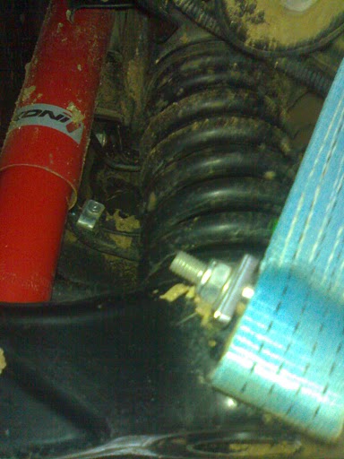

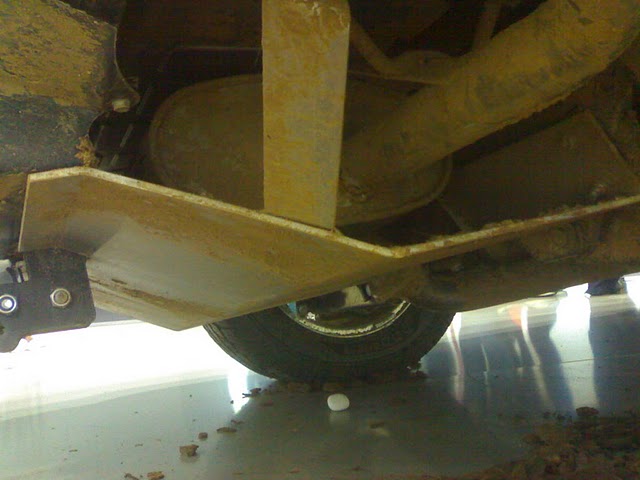

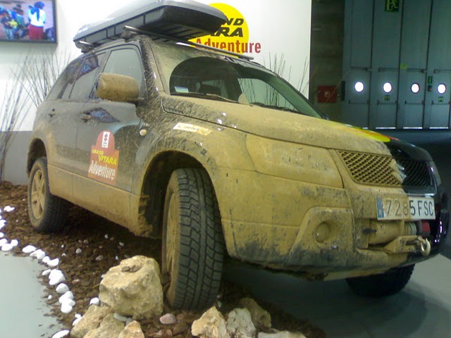

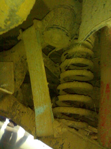

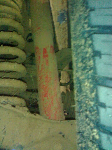

Фотки этой машины с выставки Suzuki в Испании
Установлено пружины Mabilsa +40мм и амортизаторы KONI HT
Не понравился ограничитель в виде ремня на задний рычаг... Чешу репу. Лучше удлиннить тогда амортизатор...

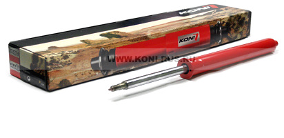

%D0%B0%D0%BC%D0%BE%D1%80%D1%82%D0%B8%D0%B7%D0%B0%D1%82%D0%BE%D1%80%D1%8B%20KONI%20FSD.jpg
комплект кони фсд 4шт код намбер 2100-4077 = 24300р
Серия амортизаторы KONI FSD
Положение перед и зад, комплект
Исполнение передние картриджи для неразборных корпусов
Жесткость регулируется автоматически
кони Хэвитрэк - перед 8641-1510
Серия амортизаторы KONI HEAVY TRACK
Положение передний
Исполнение картридж для неразборных корпусов
Жесткость регулируется на автомобиле, внешне
зад 8240-1256
Положение задний
Жесткость регулируется в снятом положении
По 5136 КАЖДЫЙ!!! тоесть х4шт = 20 550р
Экономия в 4000 - не является
FSD стоЮть намного дороже, увы не потяну..
Про оф диллера при такой доработке можно сразу забыть... он за это не возьмутся, и 90% что снимут с гарантии на ходовую.
Серьезный минус кроется в ХТ в фразе Жесткость регулируется в снятом положени для задних амортизаторов
Вся инфа взята с Кони-рус магазин у вас в Питере
