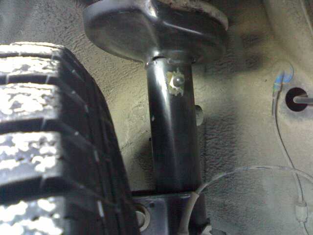

Поставил вперед вот такие стойки Kayaba - 334464 и 334465 (какая правая какая левая не помню. в любом случае надо менять парой) оченьне хорошо справляются со совей задачей, рекомендую!
