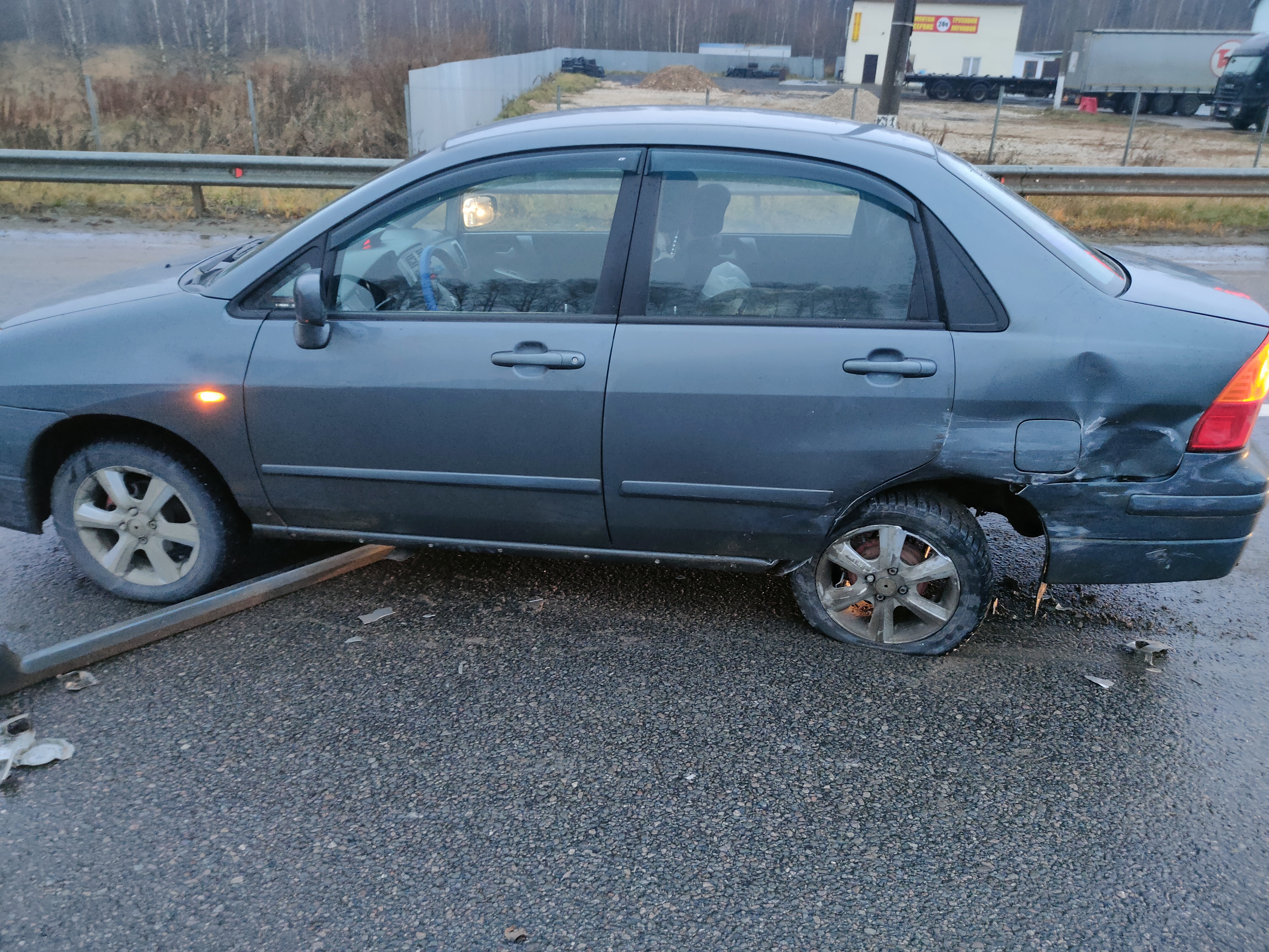

Попал я други 4 ноября в неприятную историю...... Стояли в пробке на трассе М4, один лихой человек нёсся и вырулил в меня....

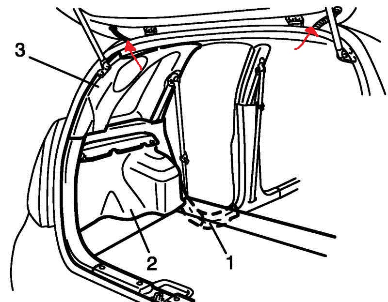

Добрый всем вечер ,подскажите куда копать ,горит предохранитель на стоп сигнал,лампочки заменил , визуально патроны в идеале , фаркопа нет , сегодня отключил повторитель с верху всё равно сгорел предохранитель заменил ,горит не сразу можно несколько поездка сделать и горит или неделю ездить и сгорит ,а не может это быть легушка на педали тормоза и ещё один только предохранитель в подкопотном возле двигателя на 15 или ещё где-то ,подскажите , заранее спасибо,всем удачи и здоровья.

Была такая фигня, перетёрся провод у пятой двери (хлопушки) в резинке сверху. Его даже не видно было,что повреждён.

А эту резинку как расселить что бы глянуть она же суцельная.

Она сверху и снизу в пазах вставлена,аккуратно вытащить на себя. у меня в левой резинке был разрыв провода. Указаны красными стрелками.

Как вынимать их я в курсе , только сомневаюсь что обзору всё что в нем можно увидеть(проводку), спасибо за совет на выходных гляну ,удачи .

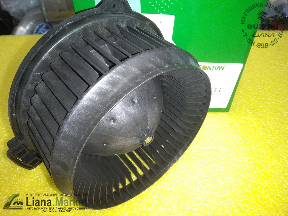

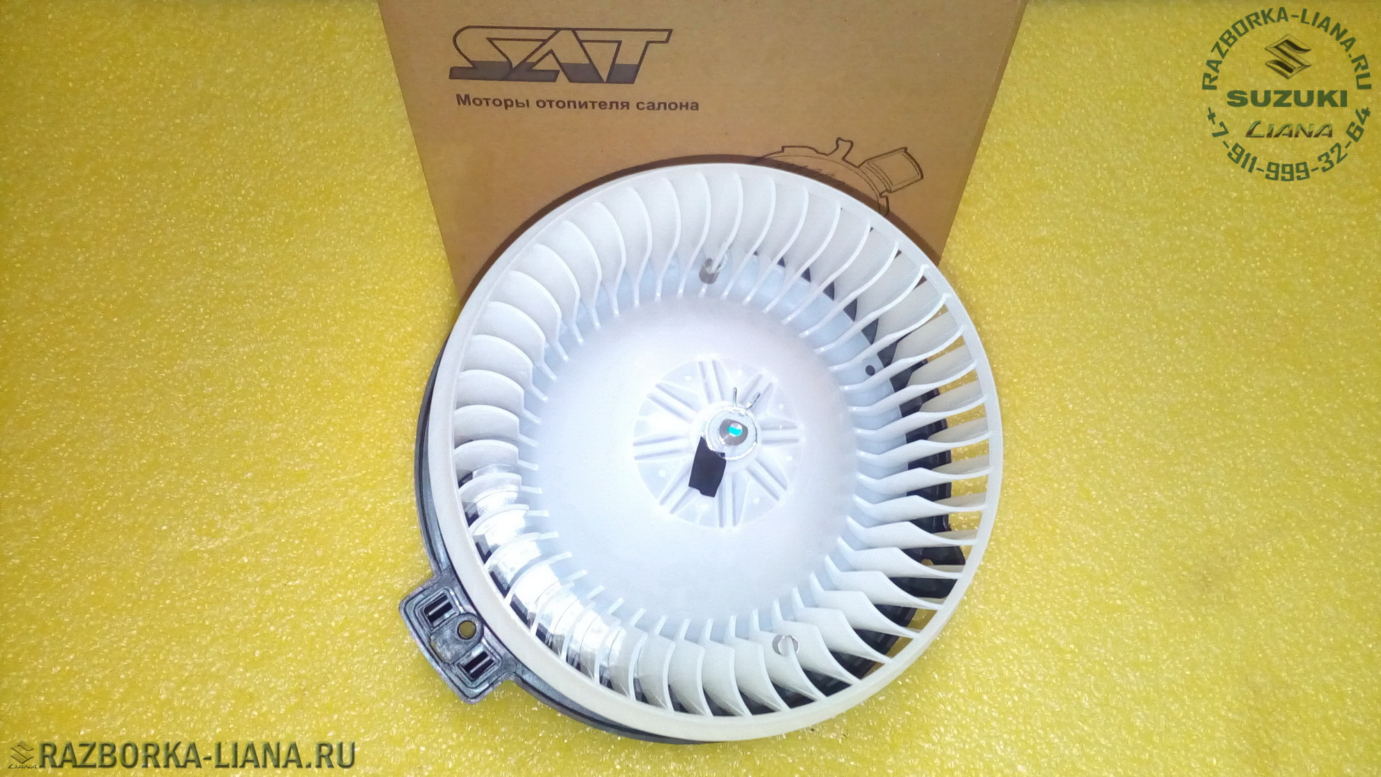

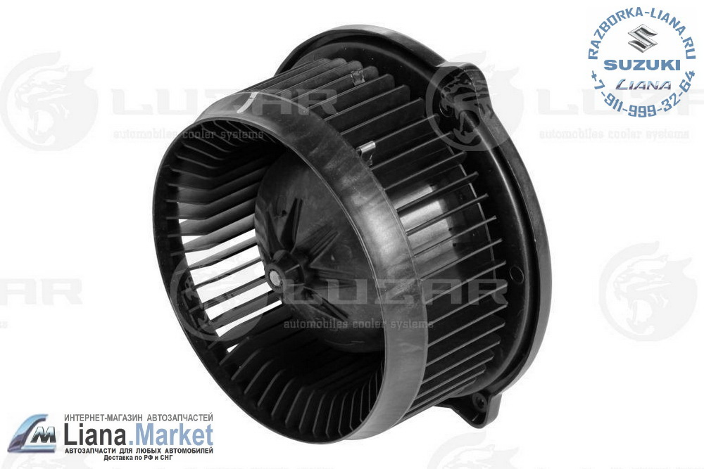

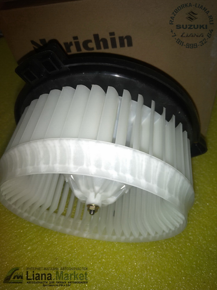

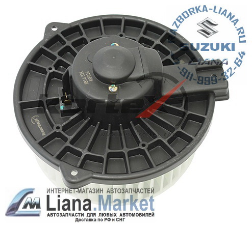

Привет всем. Подскажите, вентилятор печки от витары может подойтина лиану?
Сомневаюсь.
Проверенные моторы печки для Лианы:
Narichin (Китай) NDP1024
SAT (Китай) ST79310S7AG12
Sontian (Китай) zd17247
Лузар (Россия) LFH23NL
Kortex (Корея) KHF026
Реакции: niral
