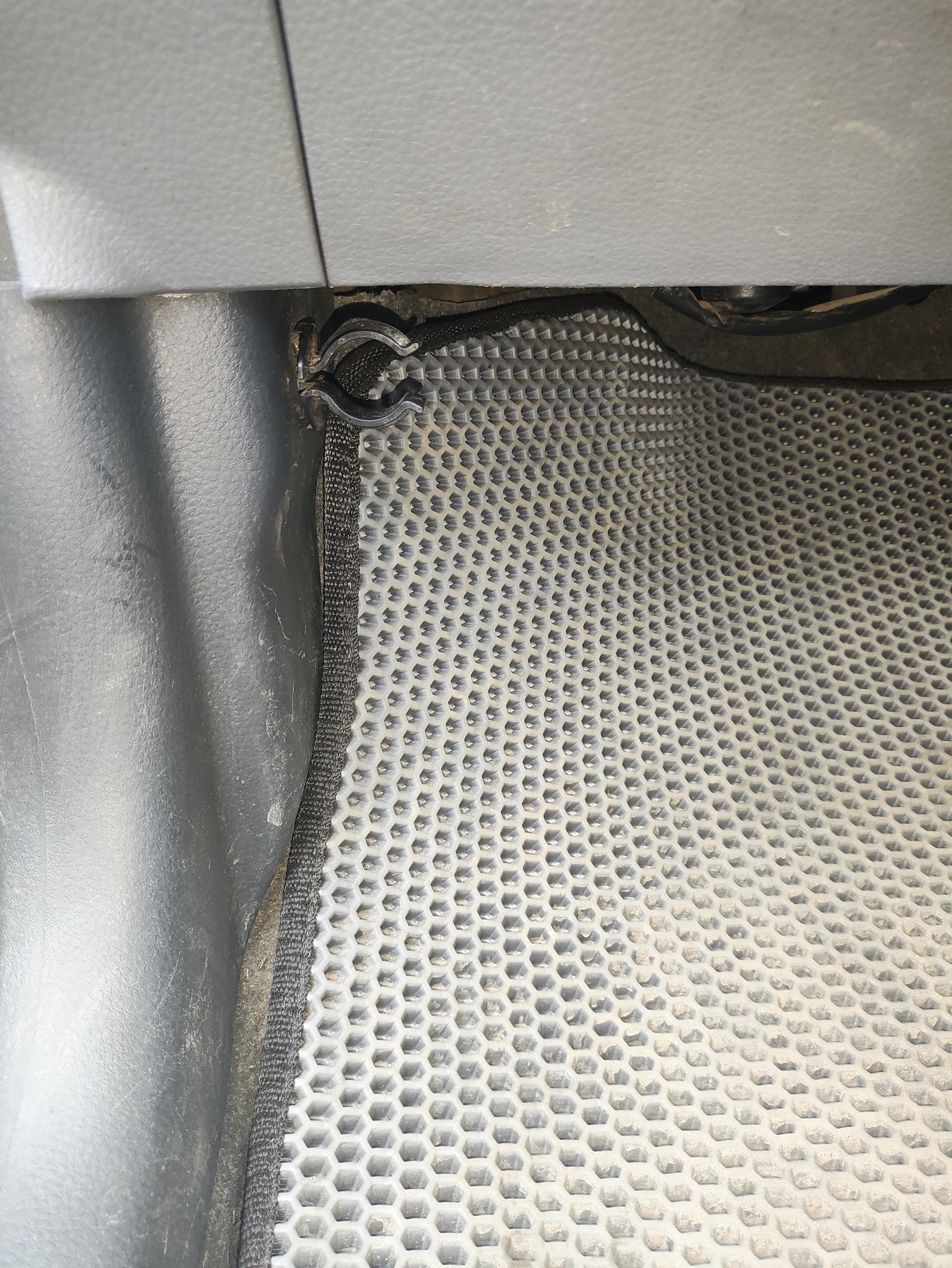

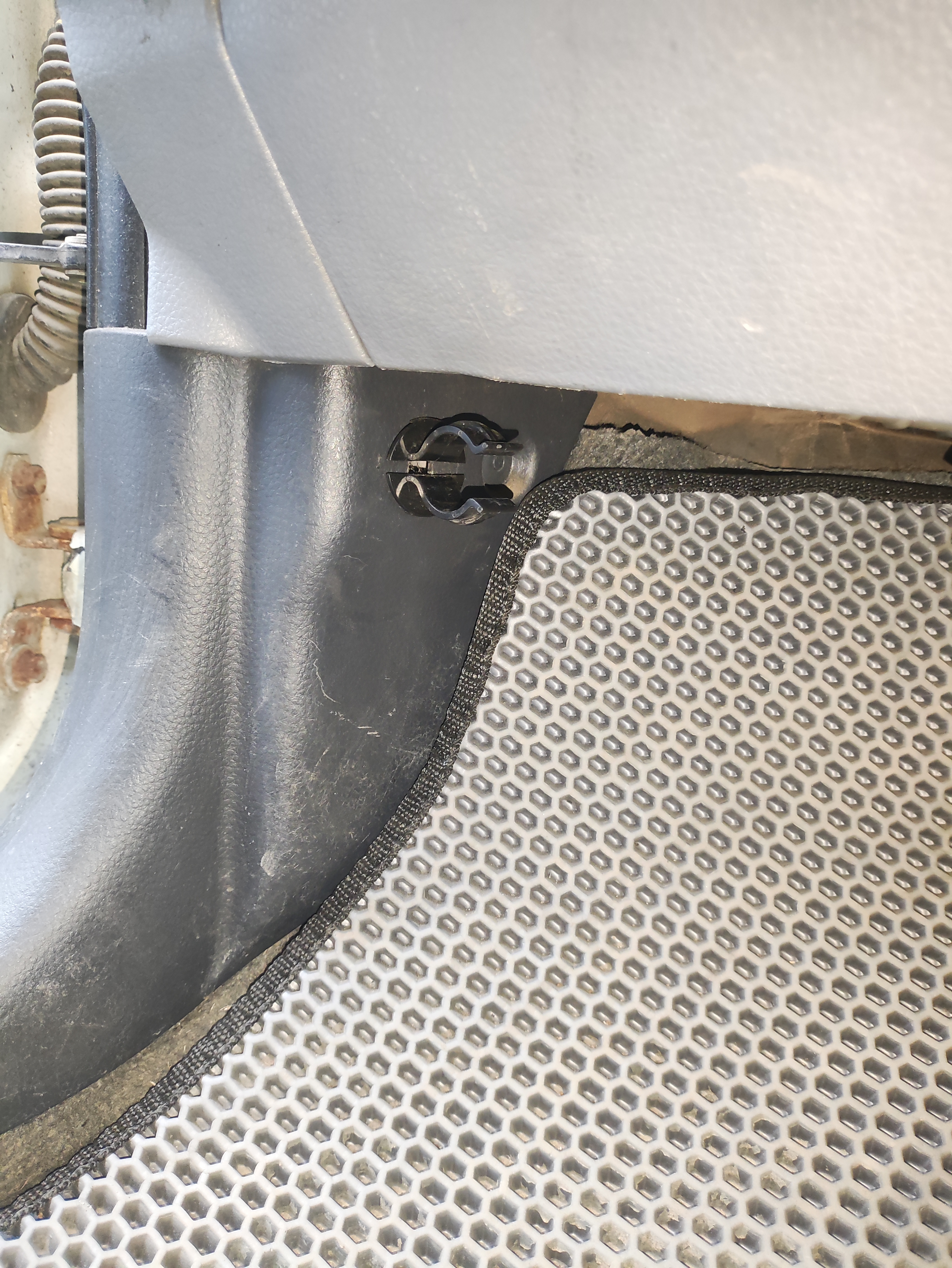

У меня праворульная Suzuki Aerio 2001 года. Нигде не могу найти информацию. Для чего зажим под бардачком слева сбоку?
