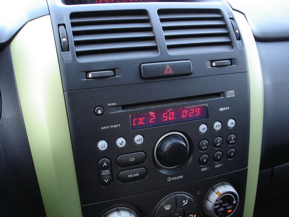

магнитола как у меня....
а дисплей показывает папку и трек ?
как переключать режим ? линейный/Радио/дицк

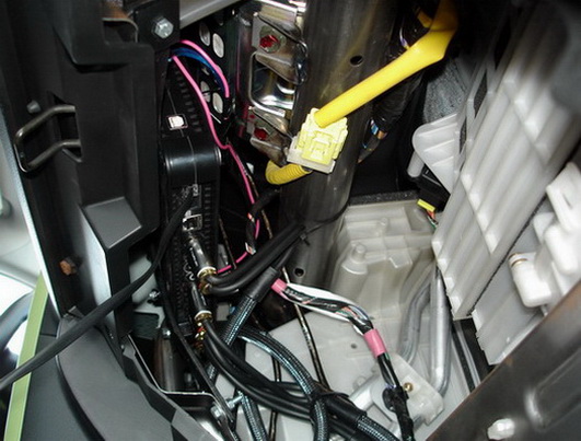

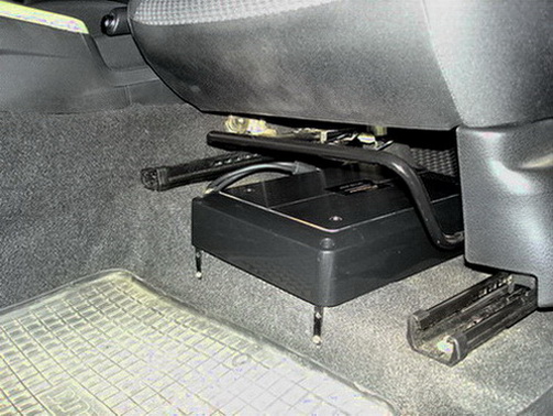

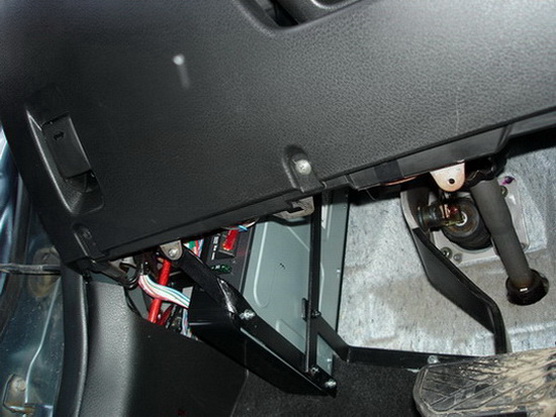

усилитель Pioneer PRS-D1200M 1х400 стоит здесь.
блок управления айподом подключен к магнитоле к разъёму CD-changer, все кнопки магнитолы и на руле работают, переключение папок - disc+ и disc- , треки переключаются только кнопками айпода.

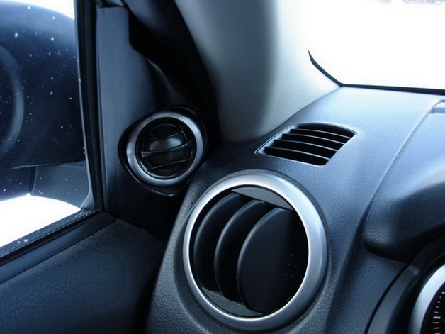

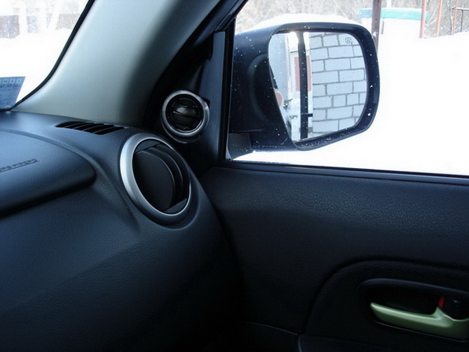

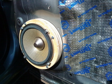

передние динамики Pioneer TS-C171PRS здесь.
Эти подиумы для ВЧ выточены из дуба. Толщина колец для СЧ 30мм, на болтах с гайками и шайбами.

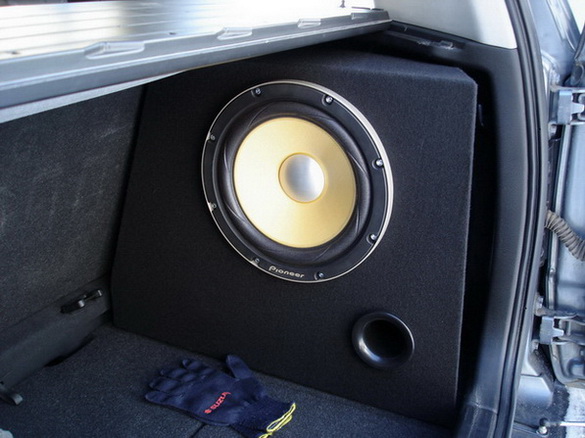

Задние динамики Pioneer TS-E1702is в задних дверях, толщина колец 20см.

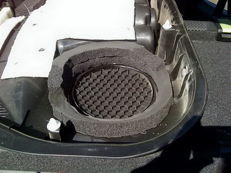

Сабвуфер Pioneer TS-W12PRS 300W 15-2000Hz в коробе, объём и длина фазоинвертора рассчитаны с помощью комп. программы.
Фото НЕ установленного ящика есть?

Ответ: Установка аппаратуры без замены шт. магнитолы
Фото неустановленного ящика нет, задняя стенка состоит из 8 деталей примерно по форме обивки багажника, фанера 12мм.
Т.е. обивка багажника остается нетронутой?
Какой примерно (или точно) внутренний объем ящика получился?
Адаптер для айпода "Триома". То есть, треки можно переключать и кнопкой на руле.
Добавлено через 53 секунды
Объем ящика для этого динамика 48 л.

Голова все портит.
Миды в дверях под обшивку играют?
сантехник
11 Январь 2010
Самара
Grand Vitara 2006
Голова, конечно, да. Однако, монтёр, который делал линейные выходы, сказал, что сделана стандартно-хорошо. Миды играют под обшивку.
Вопросик - в Триоме они делают подключение адаптеров?
Если нет, подскажите можно подлезть к штатной голове сзади, подключить адаптер?
Или голову снимать нужно?
Голову нужно снимать, это легко, можно сделать самому.
Простите за глупый вопрос - в факе и поиском ничего не нашел...
Как снять штатную голову???
Судя по фотографиям рамок, похоже нужно снимать серебристые боковины - как их отковырнуть, чтобы ничего не сломать?
Голову совсем вынимать не нужно, разьем для айпода сзади слева (если Panasonic).
PACR06
Боковины придется снимать?
Потом можно будет подлезть?
PACR06
Да. А боковины не ломаются, можно хоть 10 раз снимать.
