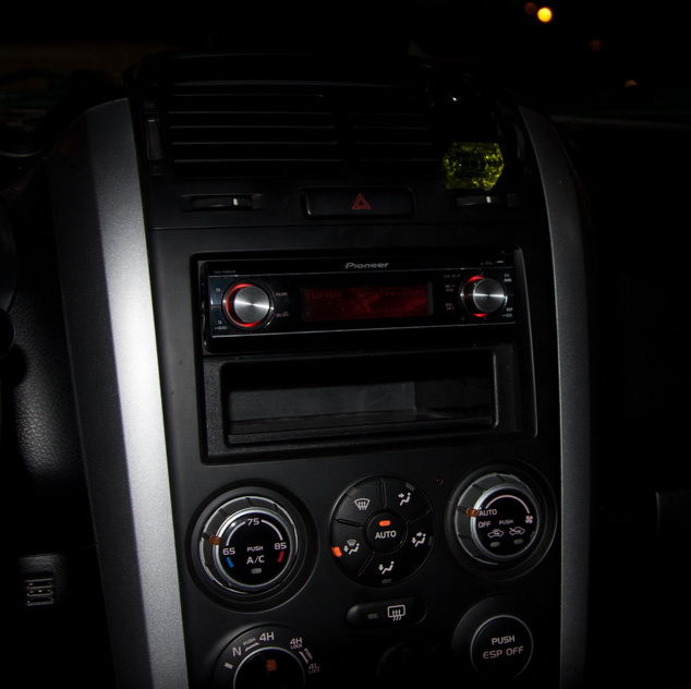

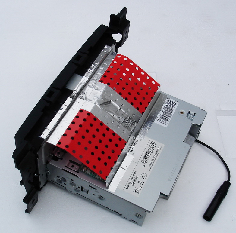

Через некоторое время решил усовершенствоваться. Встроил магнитолу Pioneer DEH-P88RSII в штатную лицевую панель.
фото с лицевой стороны в студию просим :whistling:

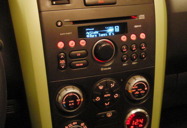

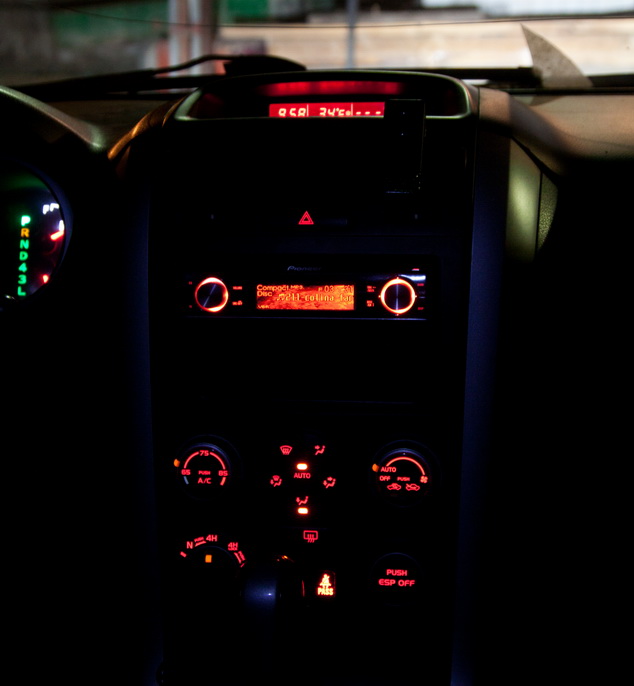

Теперь показывает артист, альбом, трек, номер, время.

Ответ: Установка аппаратуры без замены шт. магнитолы
Ой а что это за светящаяся крутилка , справа внизу на фото там обычно стоит ESP или как у меня заглушка от ESP?
Я такую же хочу(с):)
Это приборчик вольтметр, по диаметру почти как раз подходит вместо заглушки, также может показывать температуру усилителей до 4 шт.
Это интересно. Очень гармонично смотрится. Есть фотографии приборчика и процесса?
Можно посмотреть на veisystems.com, процесс простой, подключаем к + , - и к диммеру освещения, всё в колодке магнитолы.

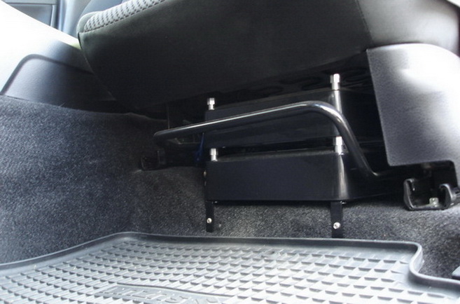

2 усилителя 4х75 Вт поместились под сиденьем, толщина по 57 мм и 10 мм между ними.

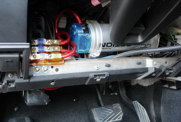

1-канальному усилителю помогает конденсатор 1,3 Ф.

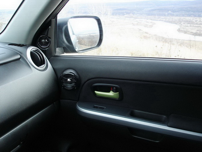

Без сомнений прорезал обивки дверей для СЧ динамиков.

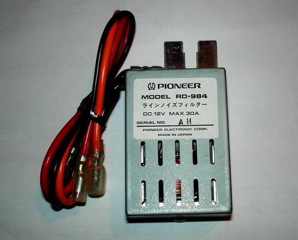

Магнитоле помогает блок питания/фильтр генераторных помех.

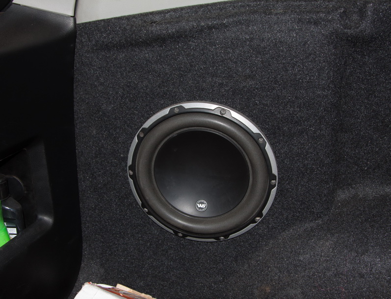

Готовлюсь ещё к одному усовершенствованию звука, если кому интересно, можете посмотреть 1 мая после 10.00 самарского времени.

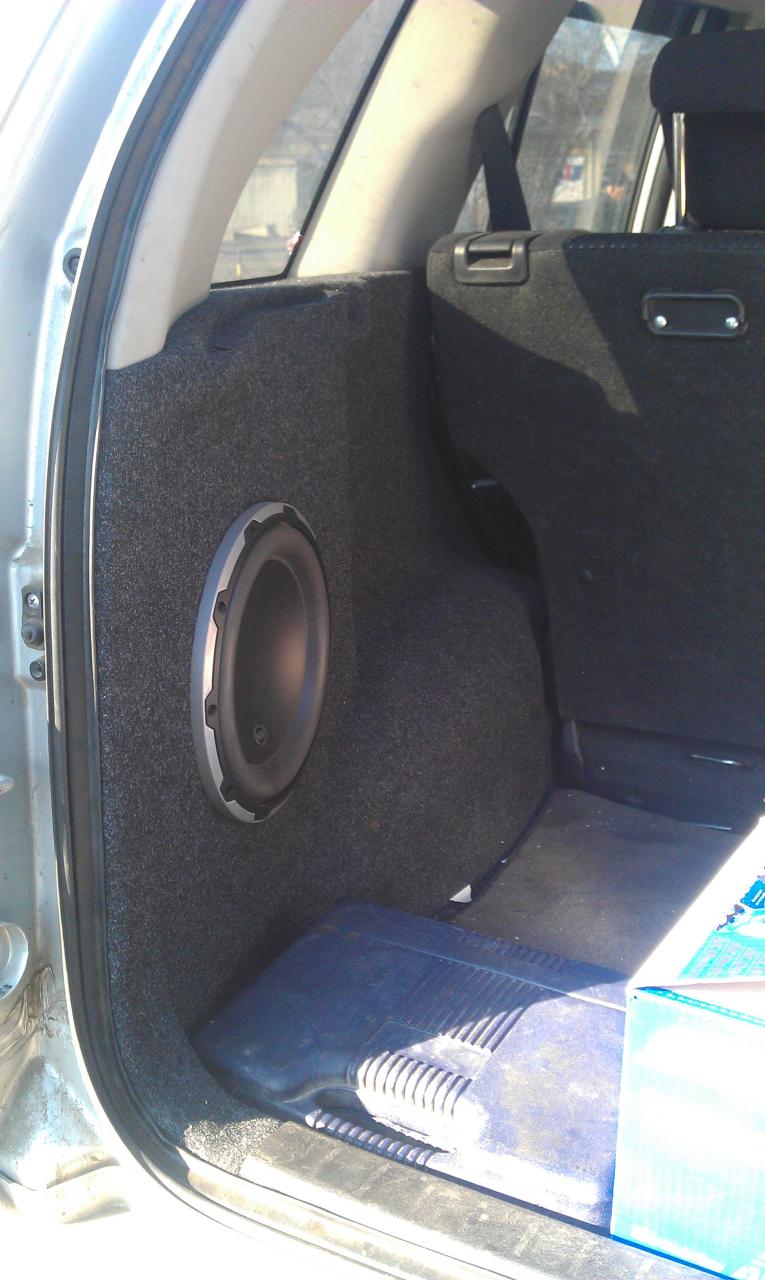

Уже постил некоторые фото своего автозвука, добавлю тут.
Голова тоже 88я, 2 усилка под передними сиденьями. Вариант с кондером интересный, не догадался до этого.
А чем он интересный?
Кондеры обычно юзают те, кто нормальные провода не положил. Так-то он нафиг не нужен. И нагрузки не те.

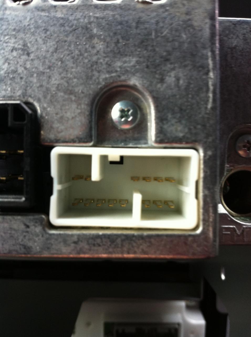

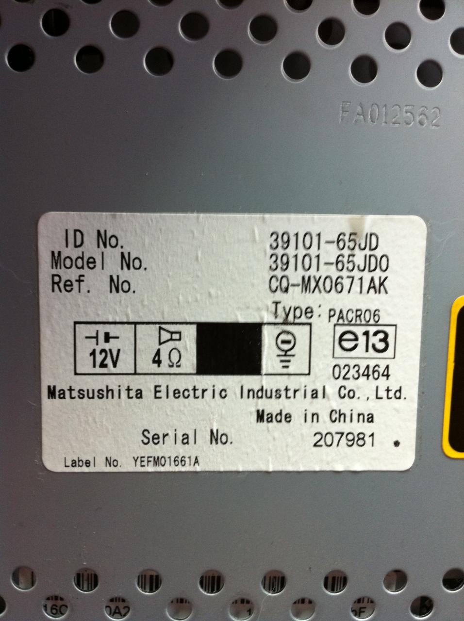

вобщем магнитолла была снята и обнаружено, что это PANASONIC PACR06
для статистики- само авто- 2008г выпуску 2.4АТ 5 дверей.
магнитолла идет c 14и пиновым коннектором (CN702 14P connector) на спине
для чисто AUX (без управлений с руля и тд) нам нужно вывести 2а канала (L и R) и сэмулировать нагрузку.
1 и 7 вывод B/U - питание от аккумулятора после дросселя (BAT)
2 вывод АСС -сигнал зажигание включено
3 и 4 вывод - P.GND - общий питания
5 вывод R+ - вход правого канала витой пары
6 вывод L+ - вход левого канала витой пары
8 не используется
9 LAN+
10 LAN-
11 LAN MUTE (к шине лан не имеет отношения, а просто гасит сигнал звука на выходной микросхеме)
12 вывод S.GND - общий звука (экран витой пары)
13 вывод R- вход правого канала витой пары
14 вывод L- вход левого канала витой пары
Повторюсь, симметричный вход позволяет избавиться от помех при передаче сигнала на большие расстояния.
по поводу каналов тут вобщем все понятно (минусы вяжем в один конец считая его SIGNAL.GND и надеемся что не будет помех/наводок).
5 R+
6 L+
13 R-
14 L-
по поводу эмуляции типа нагрузки (AUX, telephone, cd-changer, etc..) - вообще по нулям!
Вопрос в студию!! - возможно ли обойтись "напильником" в виде замыкания каких-то из выводов через резистор (или другую пассивщину или не очень) того или иного номинала? (как на магнитолах кларион к примеру- в данной ветке описано).
