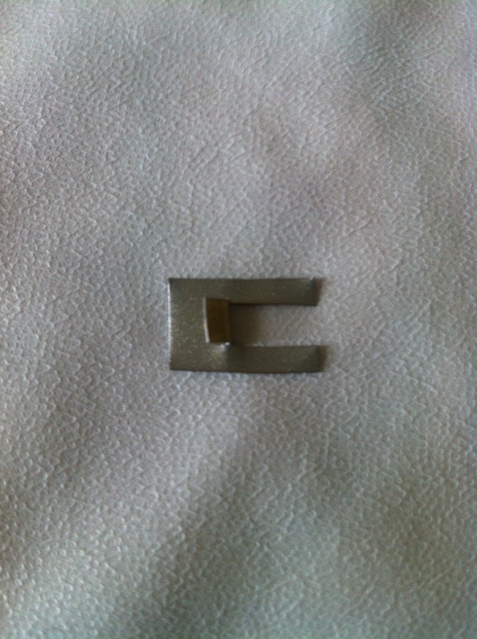

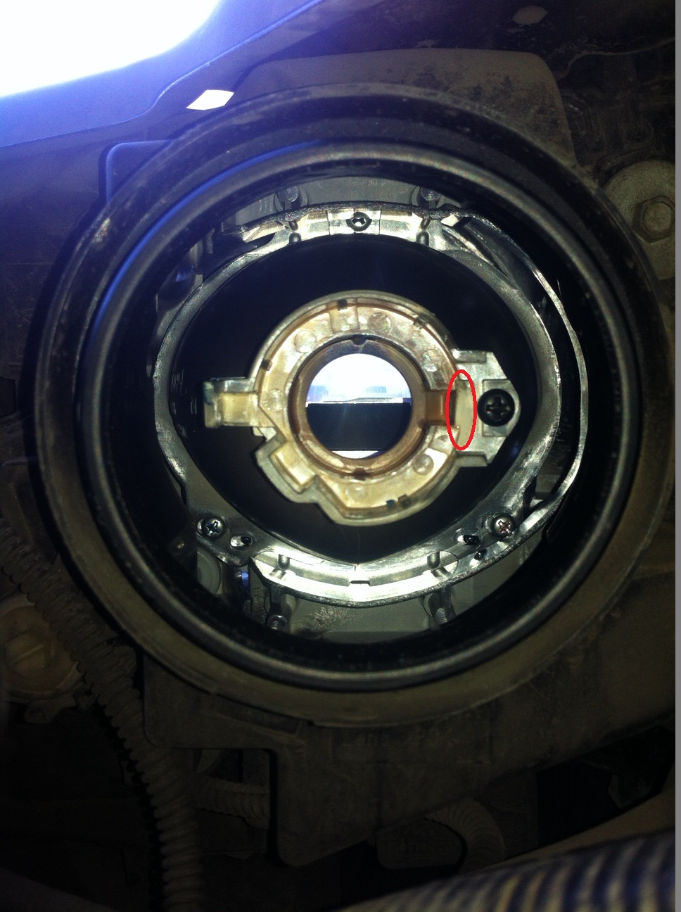

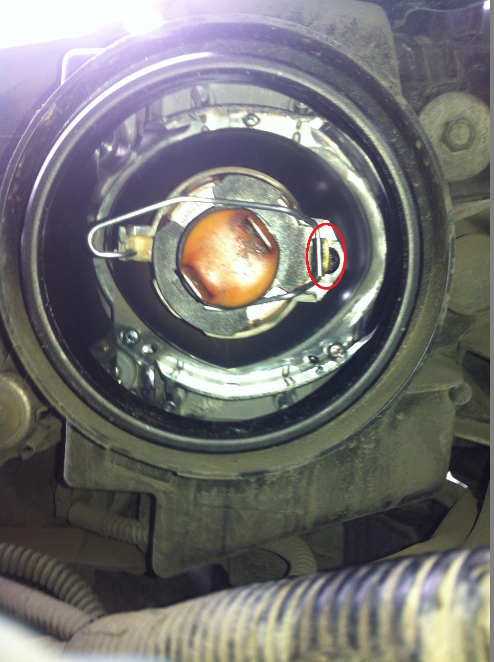

:umnik:В апреле столкнулся с такойже проблемой. 1.JPG Вырезал из жестанки "кронштейн" 2.JPG и привентил каким то штатным винтом 3.JPG .
Дел на 15 минут, как сказали выше, цена вопроса - 0 рублей
