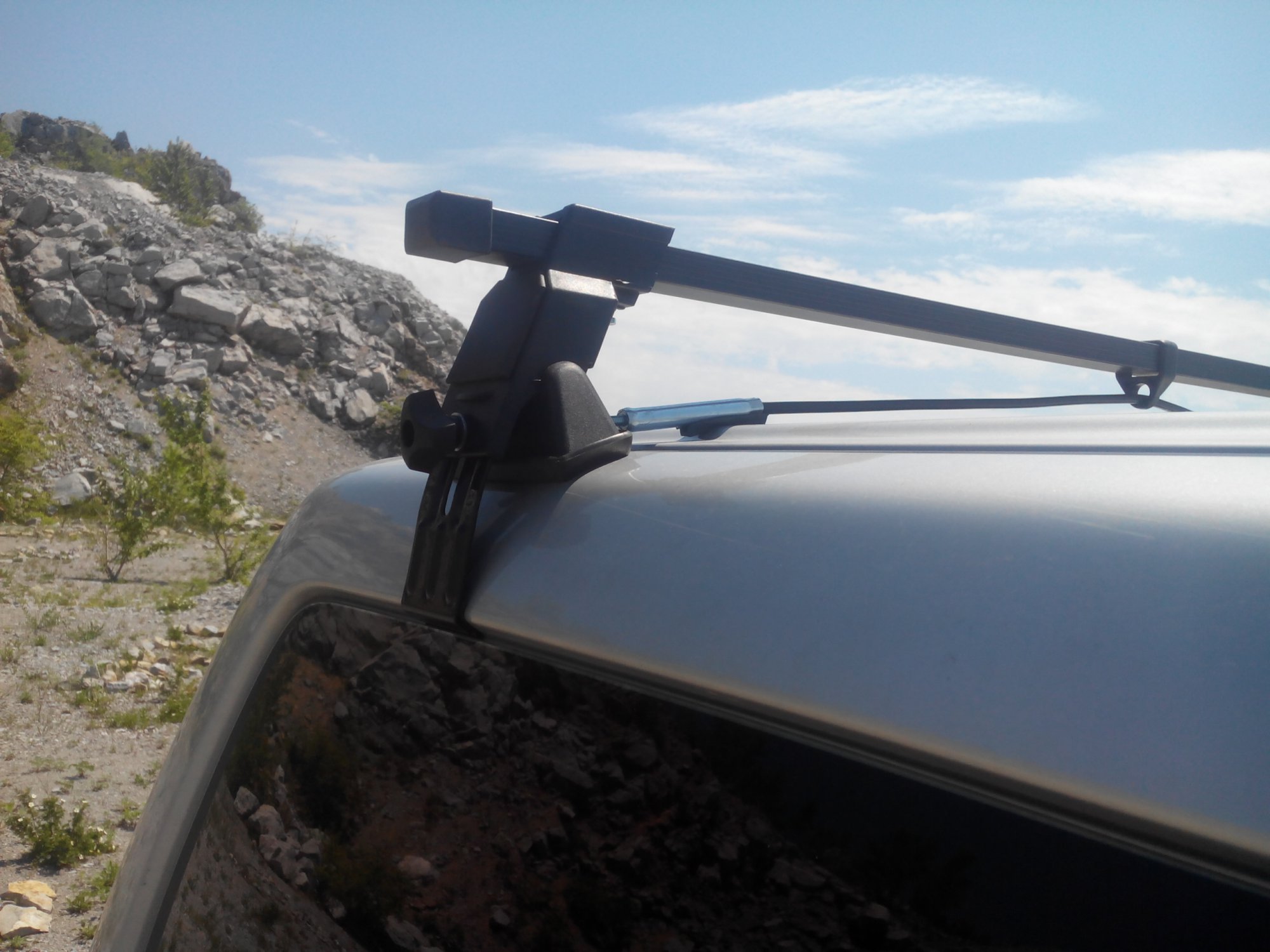

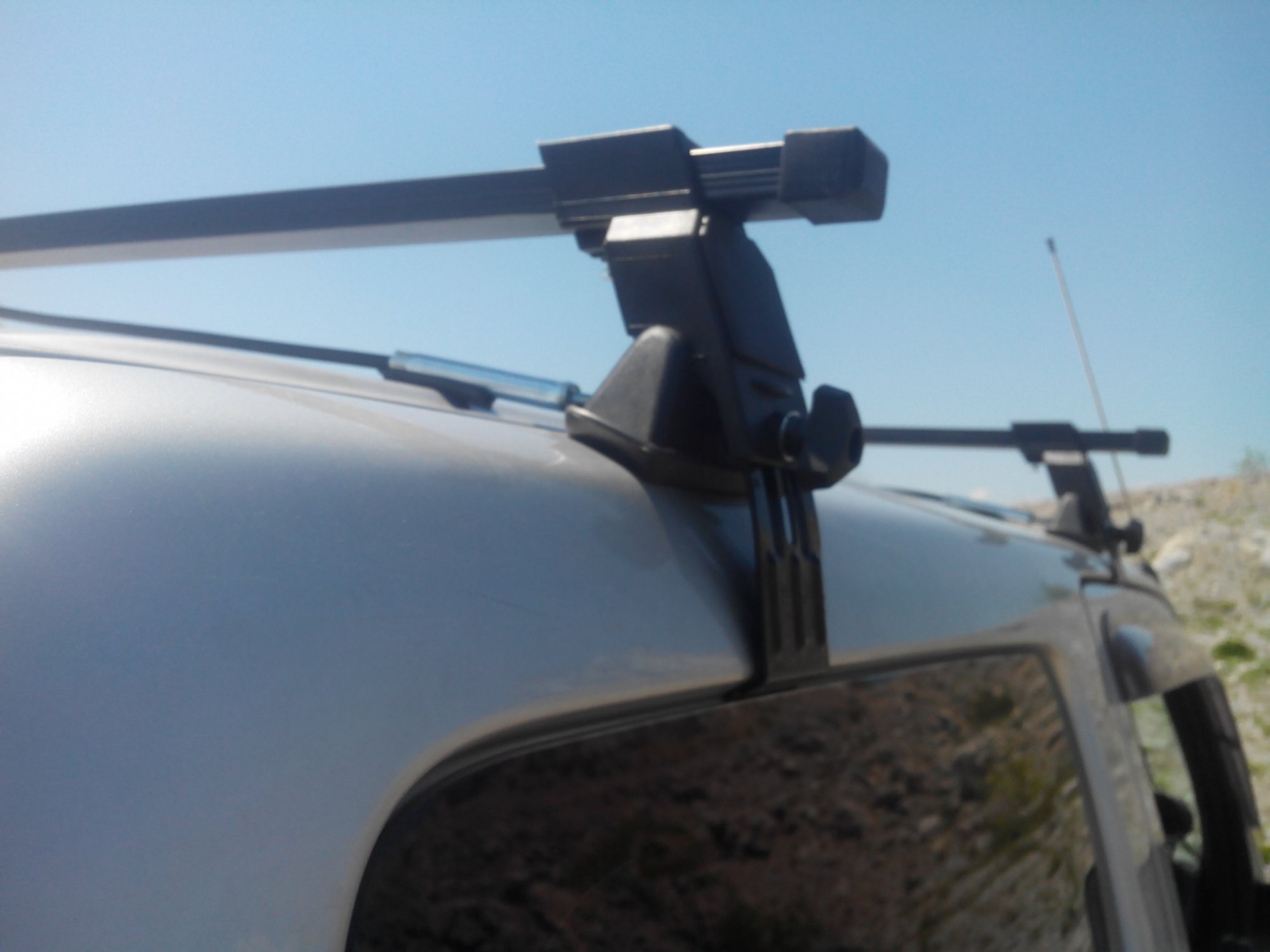

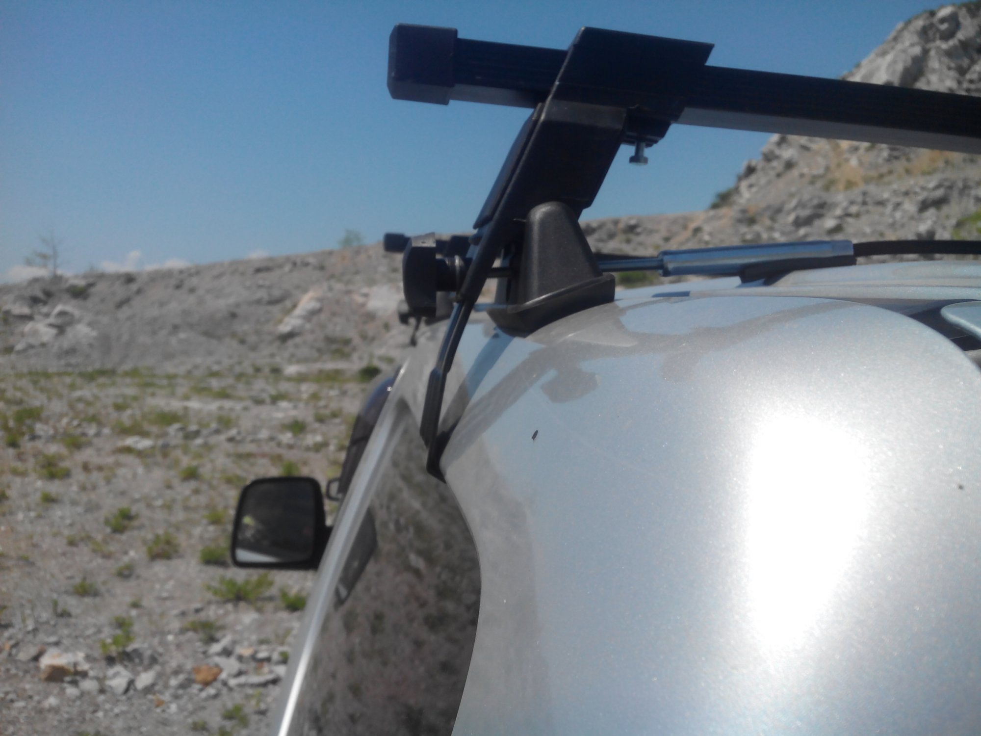

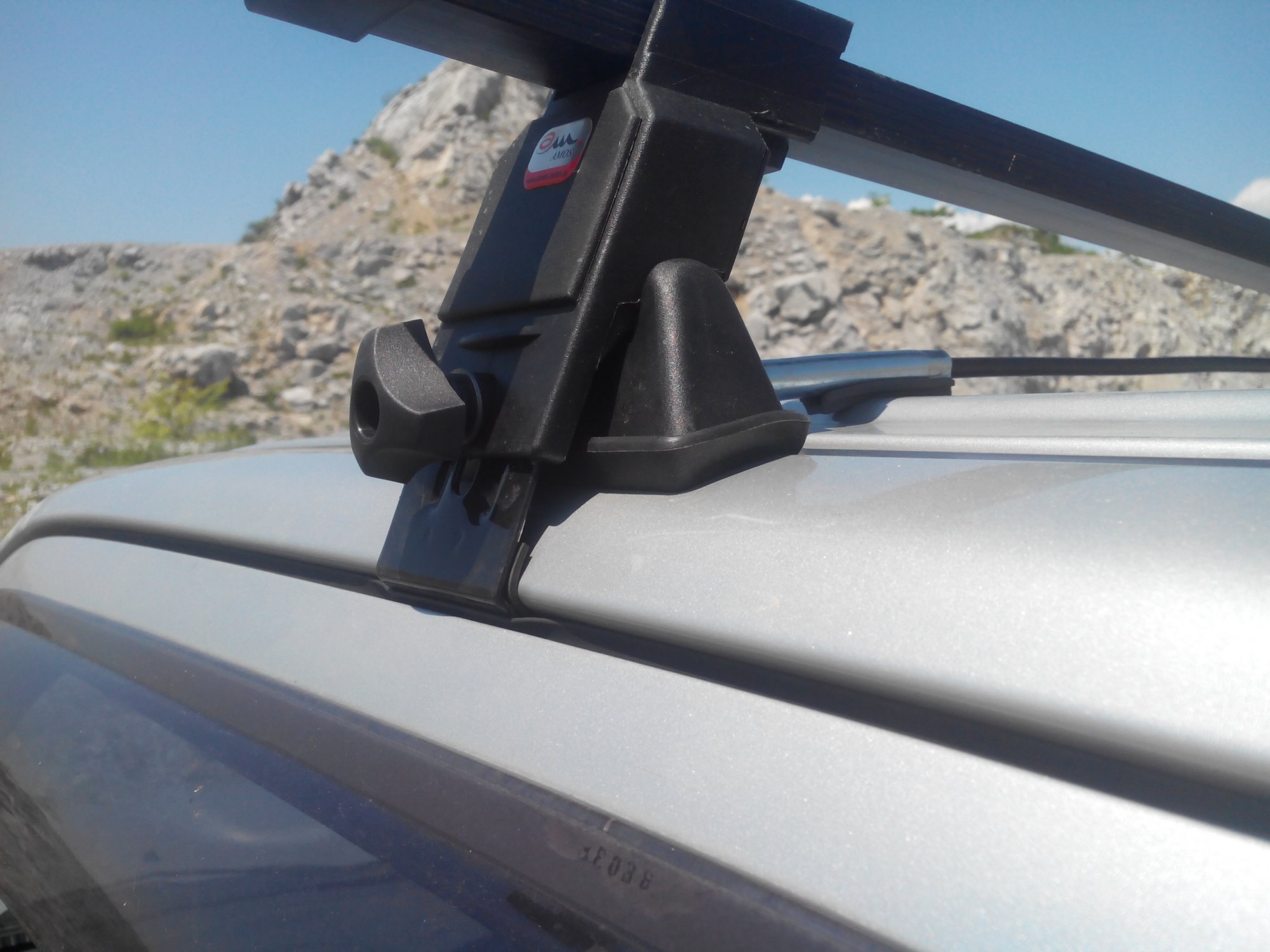

Амоs c растяжками и поперечинами . Передние крепления короткие, задние длинные до упора. Цена вопроса была вроде 2.5-3 т. р. Гудят только при езде . Аэродинамические поперечины не получаются

Единственное неудобство , это то что растяжки могут касаться крыши. И что бы не повредить ЛКП, желательно на месте контакта на растяжку одеть кусок трубки из вспененного полиэтилена.

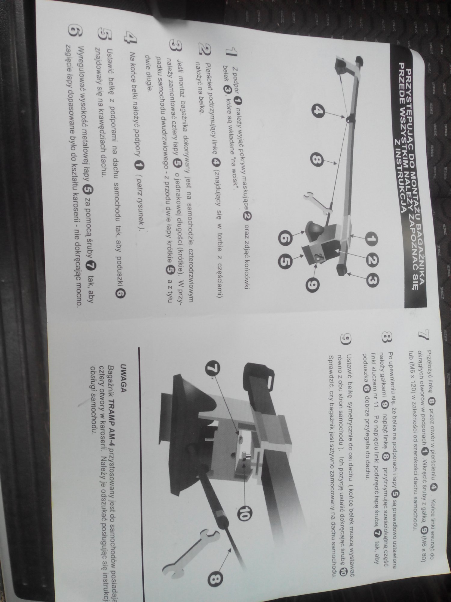

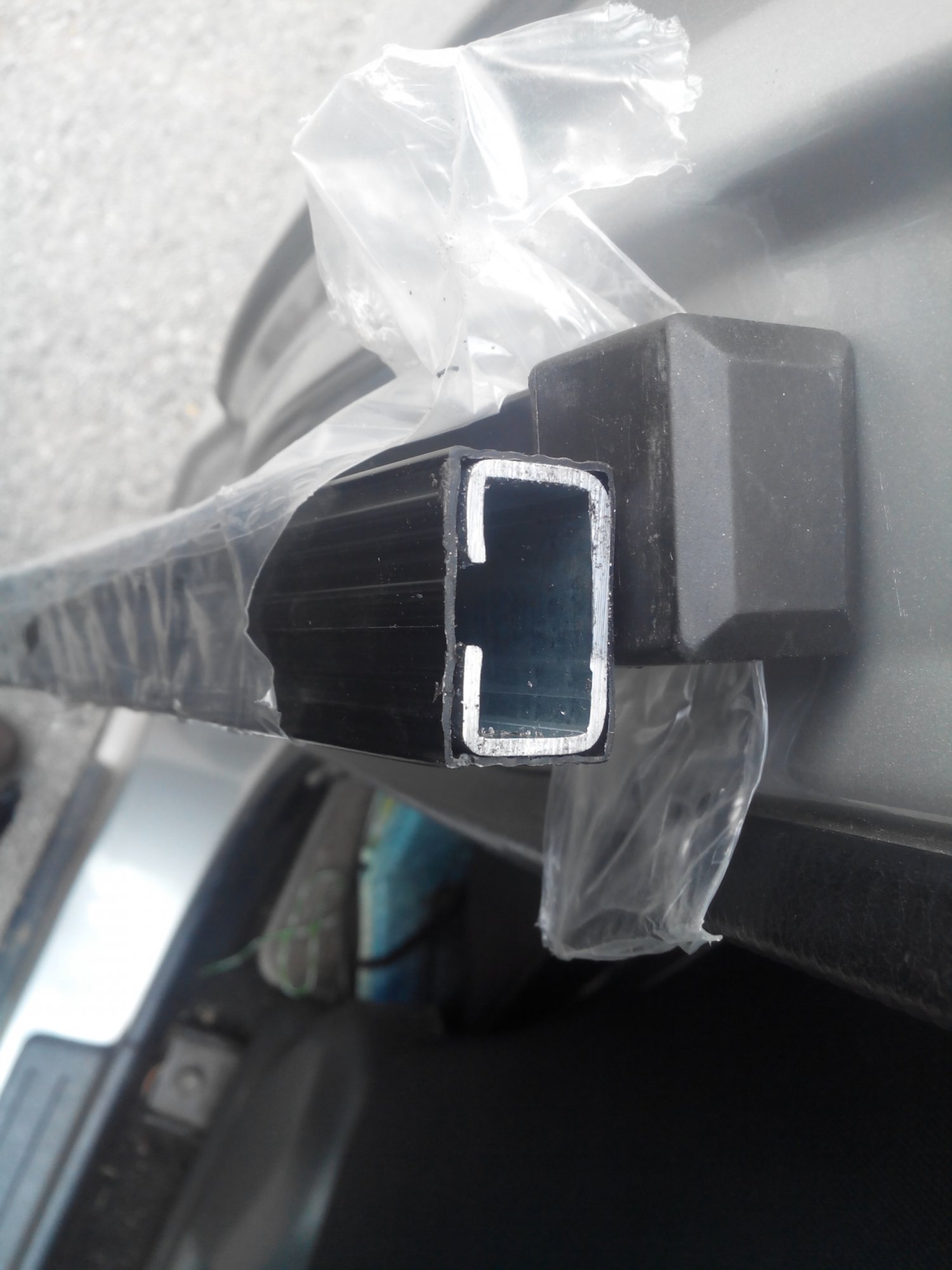

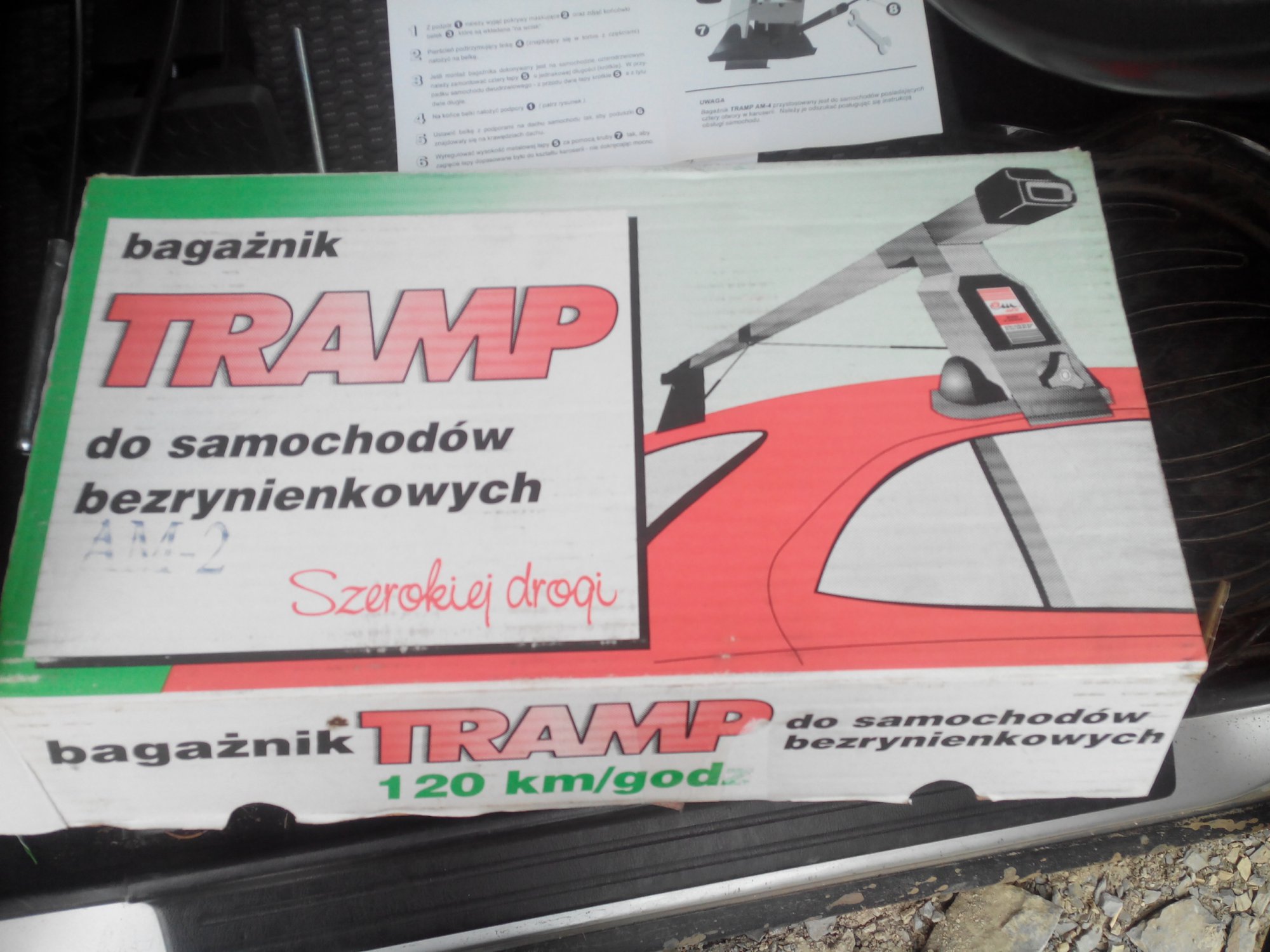

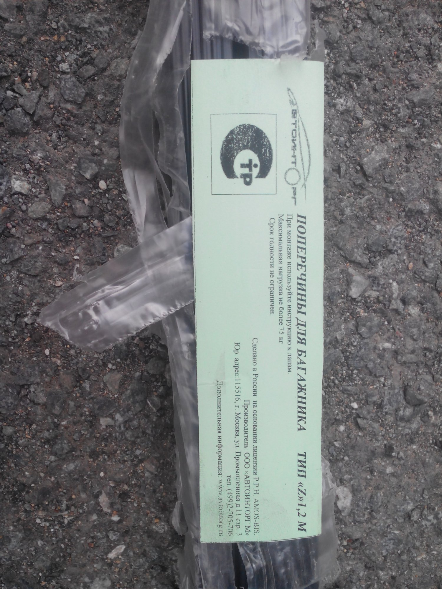

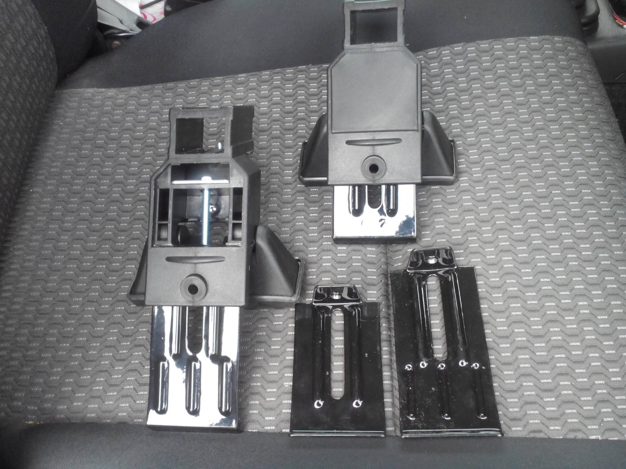

Пришли поперечины. На коробке написано Amos Tramp AM2
В комплекте с четырьмя скобами средней длины присутствуют скобы длинные. Как раз подходят сзади, где нет водительской двери. Запаса нет выкручены почти полностью. Примерил с одной стороны, но пока не устанавливал.Поперечины вроде алюминий, 120 см.
P.S. Бюджетненький такой видон, не знаю, как по качеству будет
P.P.S.
Кста, я думал, что за 2300 я получу только одну поперечину и два крепления, а получил две поперечины и четыре крепления.

Поставил поперечины и резину кордиант оффроад 215/65/16. Расход на механике увеличился чуть менее, чем на литр. (на зимней резине 215/65/16 кушал 6,2 л/100 км, на грязевухе+ поперечины - 7,1 л/100 км) Шум от поперечин слегка слышен, начиная с 60. Порывы верта слышны отчетливее ))). Шумнее с открытыми окнами стало ехать.
Езжу обычно 80 км/ч. (3500 оборотов на 5 скорости.) Ехать джиму на грязевухе стало тяжелее, хотя размер вроде совпадает с зимней, но по факту грязевуха, чуть выше (ну и тяжелее, конечно).

У меня как раз на вот таких же треугольных резинках вторые поперечины были.Минус такой что при сильной загрузке резина может слегка деформироваться и поехать.Этот момент надо учитывать всегда.ну я смотрю на этих крепежках всегда оперативно можно подкрутить стяжки.Это гуд.У меня надо было шестигранником орудовать.

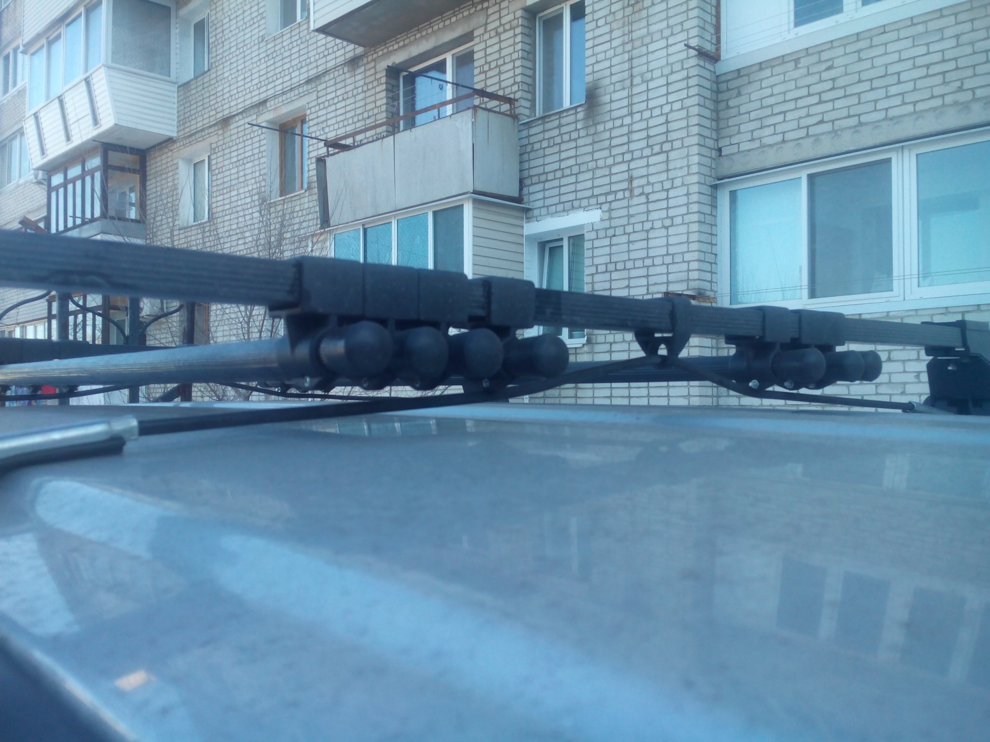

Я купил еще комплект за 1500 руб амосовских же трубок (гордо называются корзина) с крепежами (7 штук) для данных поперечин. Получился полноценный багажник. Перевозил 3 мешка шишек килограм по 25-35 каждый. Все ок.

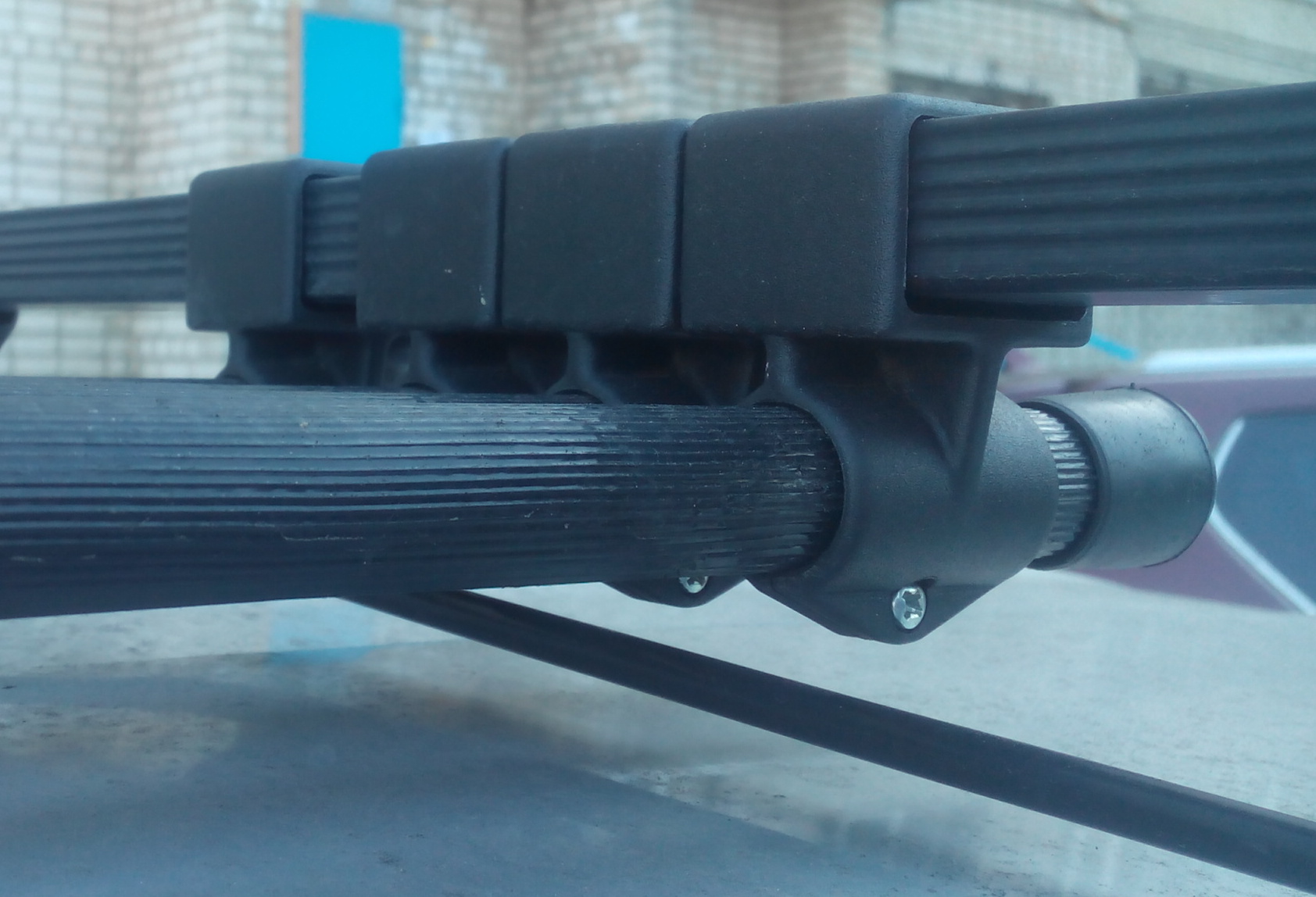

Ну вот как-то так выглядит это все. Когда везу что-то, то распределяю эти тубки по поперечинам, как необходимо.
UP. Сделаны из алюминиевых трубок с толщиной стенок в районе 1-2мм, сверху прорезиненное покрытие.

Оригинально. Только все-таки рядом с крышой. Следить надо за перегрузом
