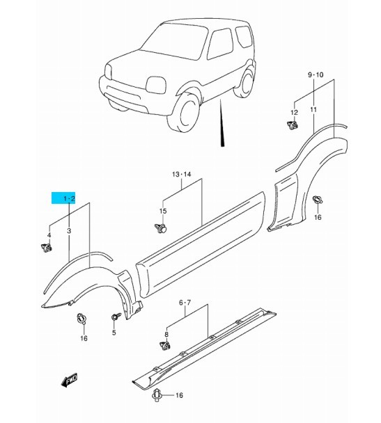

Получил бабло в страховой. У пластиковой накладки на заднее правое крыло отломано два крепления.
Собственно вопрос- как лучше сделать- приклеить её на место акриловым герметиком или поменять на новую. Если менять- лучше красить отдельно или сдать в покраску уже установленную?
Как её снять? (Надо крыло малость подправить под ней и проантикорить.)
Если менять- подскажите плиз номер на леворульную машину 2008 года. И номер резинки для золотистого металлика, той, что между кузовом и накладкой.
А ещё отлетел порог (пластиковая накладка). где брать клопы?
Спасибо.

1. Красить отдельно., Все равно снимать будут, еще крепежи поломают.
2. Надо смотреть что за крепежи отломались. Может просто клопы, внутренние, беленькие такие - их и заменить. Если их крепежи - просто приварить паяльником обратно к накладке, изнутри видно не будет.
3. Клопы для порога и локеров я ставлю ВАЗовские по 2 руб/шт. Поищи, я и фотки их постил.(если речь идет о тех клопах что снизу) Изнутри там те же беленькие, что и на накладке.(брать в экзисте или на рынке, есть специальные точки где именно мелочевкой торгуют)

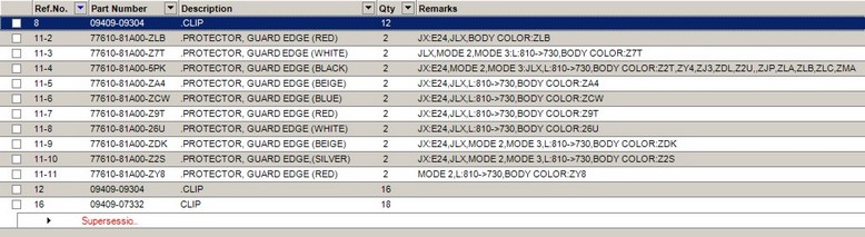

К кузову крепится вот этими: 09409-09304
к днищу: 09409-07332
Резинку номер 11 надо покупать и как её клеить потом?

:), я тебе специально картинку с расшифровкой запостил... выбирай что нужно. По резинке - не знаю, предполагаю, что она просто типа самоклейки и второй раз клеится сама будет плохо(придется дополнительно каким-либо клеем воспользоваться).

Пластег снял, клопы можно заказывать, остался открыт вопрос с резинкой.
Они все одинакового цвета?
У моей накладки номер 77550E-81A00-100 такой в екзисте не бьётся.
_____________________
Завтра гляну код цвета на шильдике и сравню с тем, что есть в екзисте.
