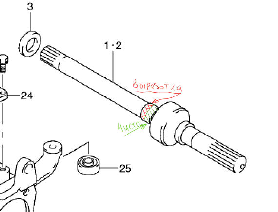

    Фотки нет. Попытался на картинке нарисовать:
      Размер файла:
      13,1 КБ
      391
  6. rapucha
    29 окт 2008
    484
    Петербург
    Ответ: Выработка на передней полуоси -- отчего?
    На глаз--родной странный рельеф сохранен, поверхность матово-шливофанная, ровная. А на полуоси выработку просто видно, и пальцем чуется отлично.

    по рисунку:
    там сальник стоит ,
    и чтоб там образовалась выроботка, должон быть излом , не хилый , на шрусе ,
    а для этого надо долго ездить с убитыми шкворневыми и ступичным в комплекте
    других мыслёв нету

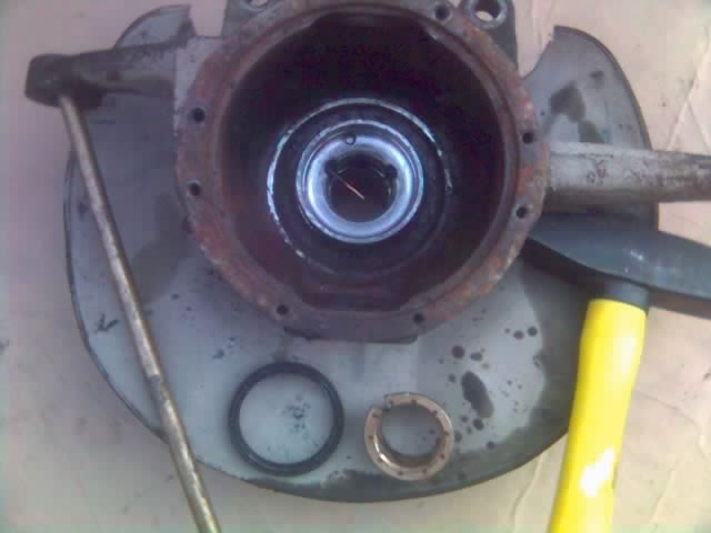

    Втулку можно выбить прутком из цветмета, мои выбились легко, новые забил деревянным брусочком и молотком.
    На упаковке втулок написано: "Не открывать до момента установки", а то какой то консервант испарится.
    [​IMG]
    Установленные втулки дополнительной обработки не требуют.
    Выработка на полуоси и у меня тоже есть, если с новым сальником не течёт, а так и будет, то забейте.

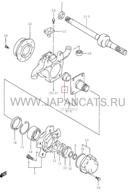

    А как на japancats.ru выбрать свой тип Джимника, там все модели SN?
  27. MPV
    MPV
    7 сен 2007
    1.055
    epcdata.ru для японцев.
