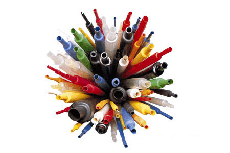

термоусадка-трубка из пвх, при нагревании уменьшается в диаметре и плотно обтягивает поверхность, на которую надета.
сниму полуось на неделе, отдам космическим слесарям-токарям))), потом расскажу, что решили.

Про такие трубки я знаю, просто в голову не могло прийти, чтобы использовать их на полуоси. Надо бы сначала проверить это изделие на износостойкость.
