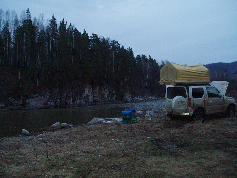

Пасип за опасения, серьёзно, но я уже 2 года на крыше в палатке сплю, а палатка стоит на релингах, считающихся непригодными для груза более 50 кг. А я с женой/дочкой вешу вместе 150 кг. Плюс багажник-палатка 30. И ничего.
В двери есть несколько узловых элементов-усилителей, на к-рые и будут опираться лапы лесенки. Железо-то в Джимах папиросное, это мне хорошо известно.

И дуги палатки с той поры?
Браво! Ай
Дуги обычные, универсальные. Пришлось немного подколхозить с ними. Крепление надежное, не шелохнется. Уверен, можно за 1-2-3 месяца в Мск по объявлениям найти такую же. Тока тент придется перешить - мой выдержал 3 года, но зацвёл плесенью все же - ведь хлопок, когда сырым складываешь, а это иногдпа неизбежно - он в такой бане преет. Особенно зимой в гараже. В этом году перешью из современной ткани.
Там вааще здорово все придумано совецкой инженерной мыслью. Даже складной подголовник внутри есть.
