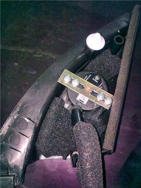

Вот эти самые треугольники. и вот как мне поставили эти самые твиттеры в них

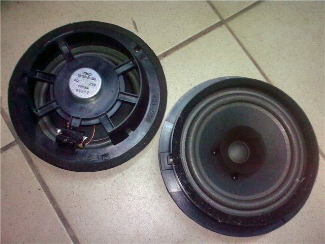

Акустику, равно как и шумку менять рекомендую настоятельно, ибо как может играть ВОТ ЭТО штатное гуано - непонятно совсем!

Твиттеры хорошо поставили, только стандатрная решетка очень мала, Вы ни чего не делали чтоб расширить её?

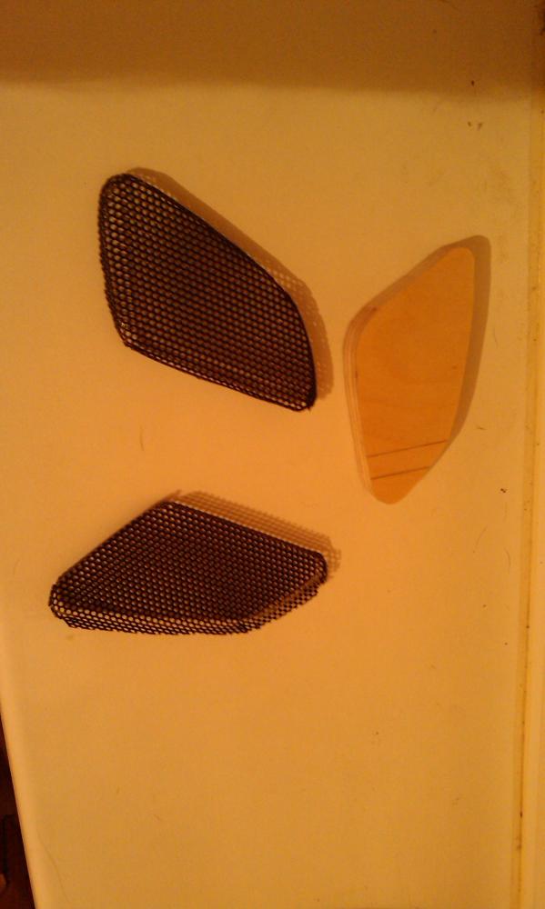

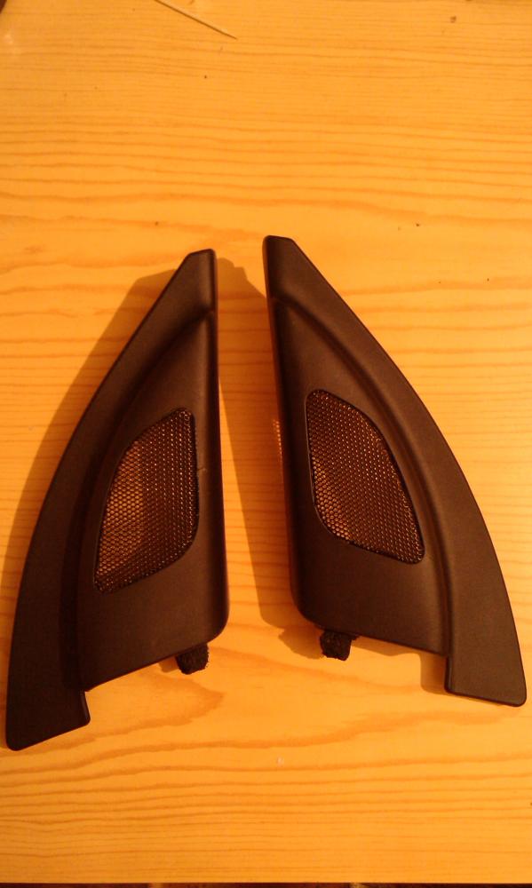

У тебя твиттеры меньше моих. Мои между двух мест под винты не влазят, либо ниже либо ыше, а так как стандартная решеточка очень не большая, я её вырезал и по месту поставил новую от других динамиков. Мучился долго, сначало сделал один шаблон - не вышло, потом вырезал другой - не получилось. Пришлось по месту гнуть.
Вот как получилось. Сорри за качество и ракурс. Завтра пересниму.

Фигасе, как прикольно получилось! Респект:thumbsup:
