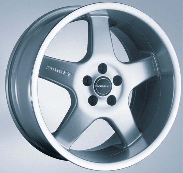

Wintt
25 Март 2008
6,184
866
Лобня и Мск САО
Грандик 06 серебро
Ответ: Колесные проставки
НУ спортивные, (это я их так обзываю) в стиле ОЗ грандтуризмо, много спицевые и обрез ступицы находится вровень собрезом обода...
НУ наверно твои тоже такого плана....
Лично я очень люблю диски такого формата (кол спиц не особо важно)
Добавлено через 37 секунд
от последних я вапще жутко прусь...
но ничего подобного в РФ ненайти... только из европы заказом :(
