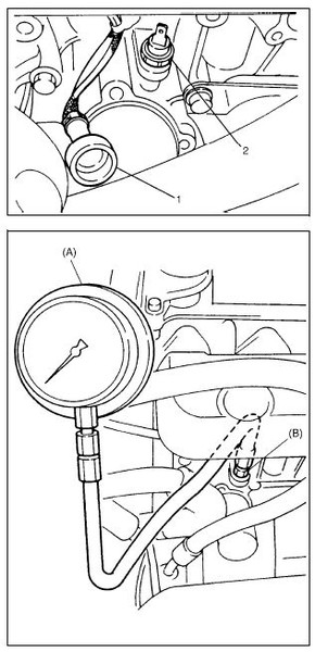

Service Manual 99500-81A10-01E стр. 488-489 проверка давления масла (файл 99500_81A10_01E_1.pdf). Номера страниц привожу прямо, как их определяет Adobe Reader.
Оттуда же со стр.488 картинка:
http://foto.mail.ru/mail/mgk53/40/42.html
на этой картинке:
2 - это датчик
(А) - это манометр, ввернутый на место датчика

Не ругаемся, вот твоя картинка.
