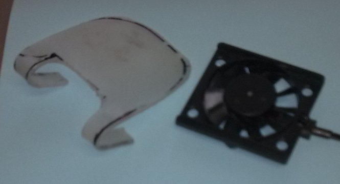

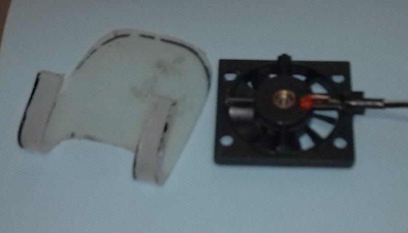

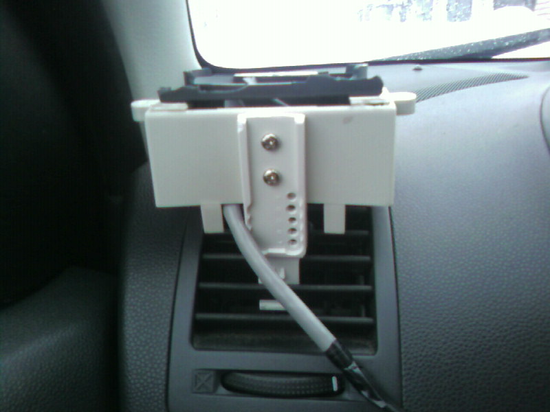

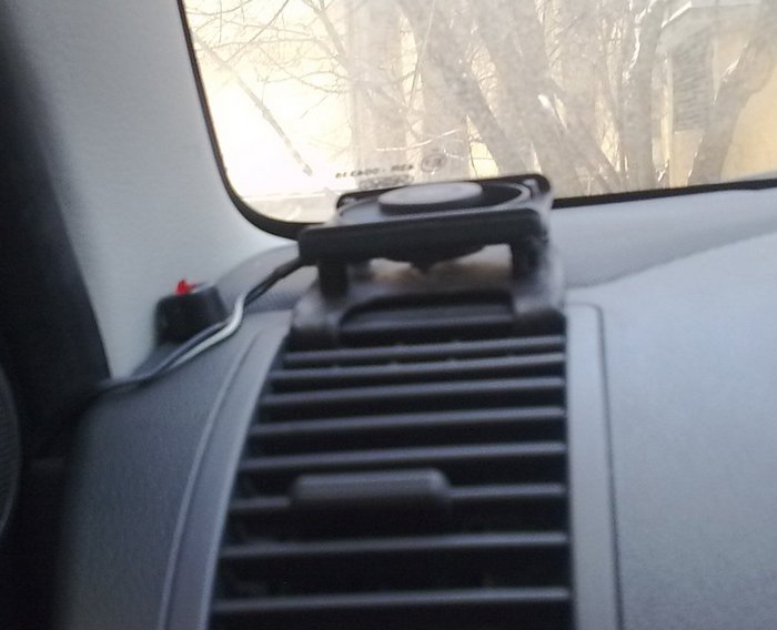

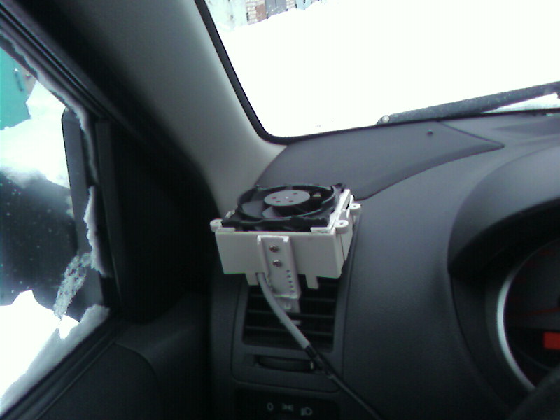

    Весна-лето-осень прошли, к зиме таки проверил идею. )) Не совсем так, как предлагал, но вроде получилось. Фан от проца П-2(чуть доработанный ножовкой), платформа из куска полиэтилена, феном прогрел, выгнул лапки. Сначала фан прикрепил двухстронним скотчем, но он оказался не 3М, держалось, но на грани. За правильным ехать было лень, поставил стойки. Глаз особо не режет, все в черных тонах, и положительный эффект имеет место быть. Подключил просто в прикуриватель (там тройник есть), возможно есть смысл параллельно фану печки законектить.

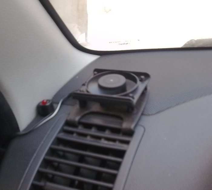

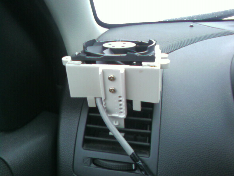

    Следуя заразительному примеру Deich в субботу за час на работе сваял из подручных материалов:

    Ну так и сделано все съемным, замерзло стекло - воткнул, включил, оттаяло - выдернул, бросил в бардачок...

    Так и сделано, снимается-ставится легко. Но для удобства надо разъем в питание впаять, чтоб с шнурком не путаться. Сразу не поставил, а теперь и не мешает эта штука совсем.
