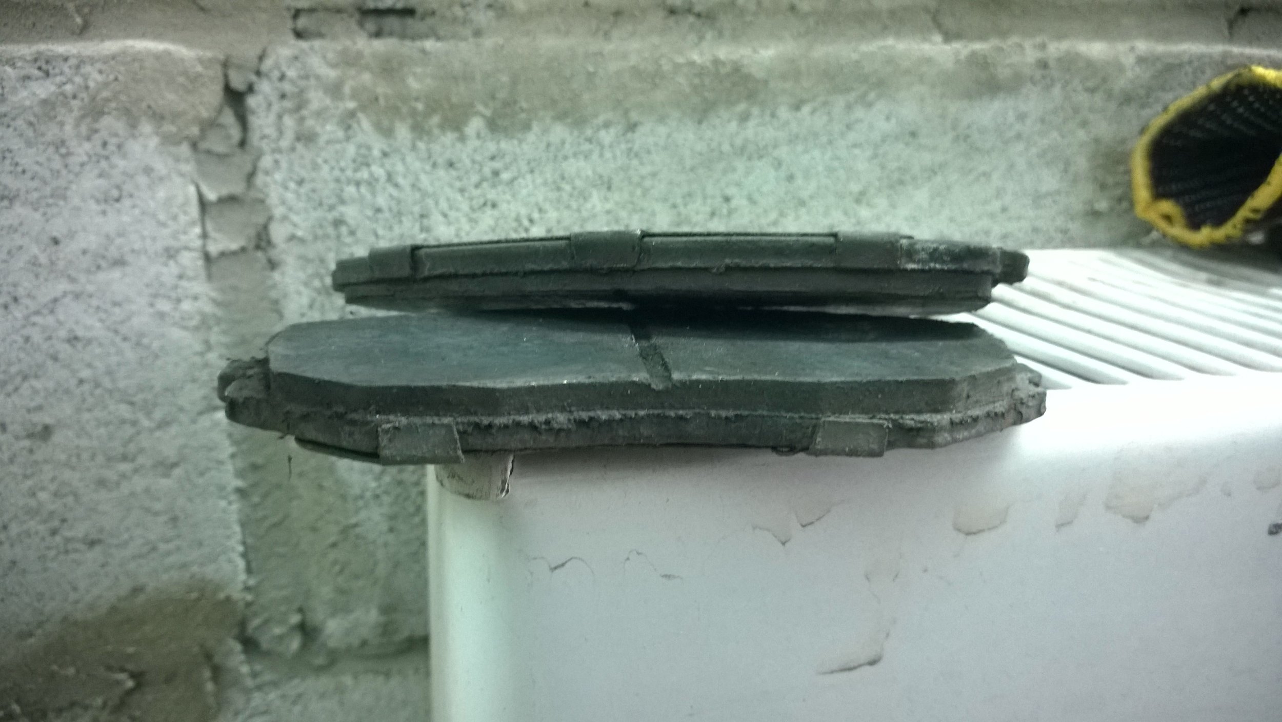

диск trw DF 7371S + колодки textar 2434601
скрипят просто жесть! Особенно на не больших скоростях т.е у светофоров
Сделал профилактику тормозным механизмам эффект ноль.
Колодки настоящие так как проверены всеми электронными сервисами от текстар
диск, то же уверен, не подделка.
кстати при проведении работ на одной колодке в !середине! её появилась выбоина в виде кометы.
жаль не сфоткал, а всего то проехал 4000 км

ну и молодца, что не взял техtar. На этом диске TRW эти колодки жесть как скрипели. И направляющие менял - перекос был, и поршень поменял - оказалось что не отпускал диск. И всё равно крипели.
поставил GDB3443 с противоскрипными пластинами и наступила тишина. кстати при борьбе со скрипом перед трв ставил бренбо - и они скри́пели.
делаю вывод если меняешь диск, то колодки должны быть от одного производителя.
