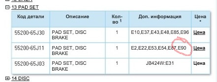

Вот что предлагается:
vMarcin
13 Ноябрь 2011
655
SGV 2,4 АКПП 2010 г.
Ответ: Тормозные колодки передние

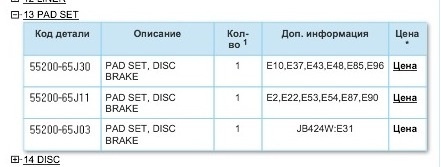

И еще: почему в экзисте по запрашиваемому артикулу "Suzuki 55200-65J11 Колодки тормозные передние" за 3,5 руб. выдает еще "Замена артикула производителем": "Suzuki 55200-65J23 Колодки тормозные передние" за 4,5 руб.? Что там менял производитель то в колодках?

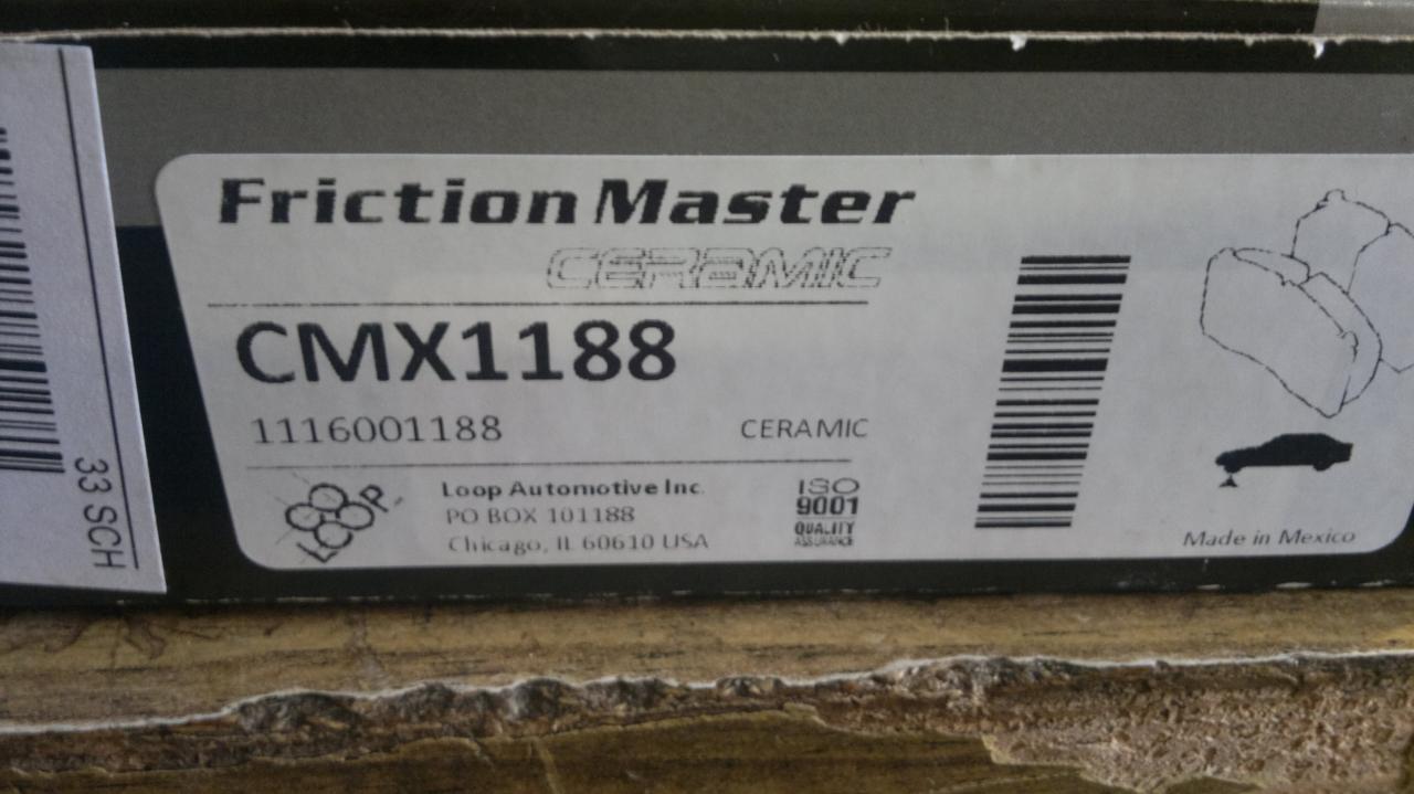

Сегодня поменял диски передние и колодки. Диски поставил ATE, колодки керамика Friction Master CMX1188. Поезжу, отпишусь как впечатления будут.

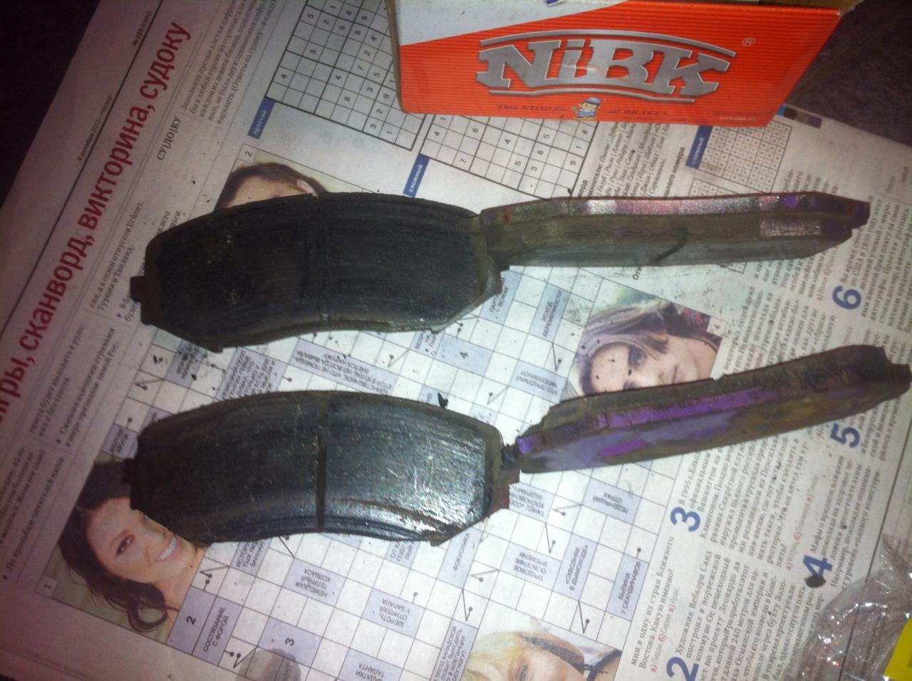

Купил себе опять фиолетовые
NiBK PN-9802 Колодки тормозные дисковые передние 1 064,15 руб.
Предыдущие отбегали без проблм 16 тыс., могли б еще столько:

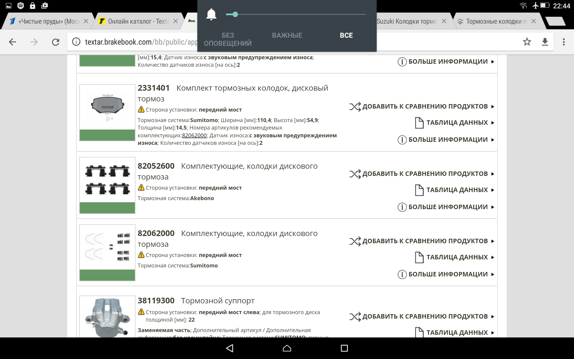

там какие то пластинки , скобки ставятся
вроде у текстара есть. ссылка не вставляется така поисковый запрос, но принтскрин даю с партномерами
а машинку эту выбирал в соответствии с вашим авто
