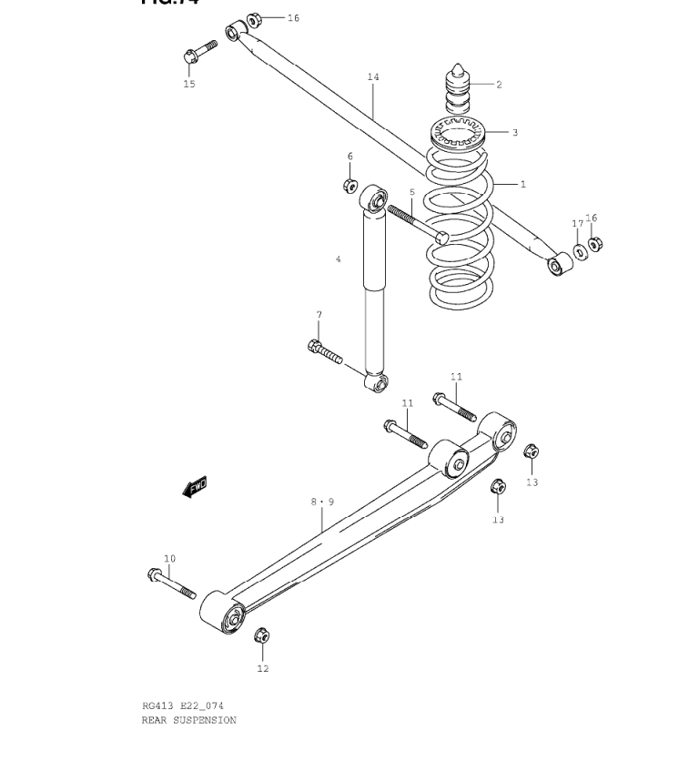

2. Начали слегка трескаться подушки в детали 8-9 вот здесь:
и тут я не понял - она неразборная?!!! всю менять?

awerest; написал(а):
2. Начали слегка трескаться подушки в детали 8-9 вот здесь:...
и тут я не понял - она неразборная?!!! всю менять?...
У меня тож тресканый сайлент (если я правильно понял, то речь о нём) тресканый и тресканый - что такого? Вокруг оси не крутится же...
