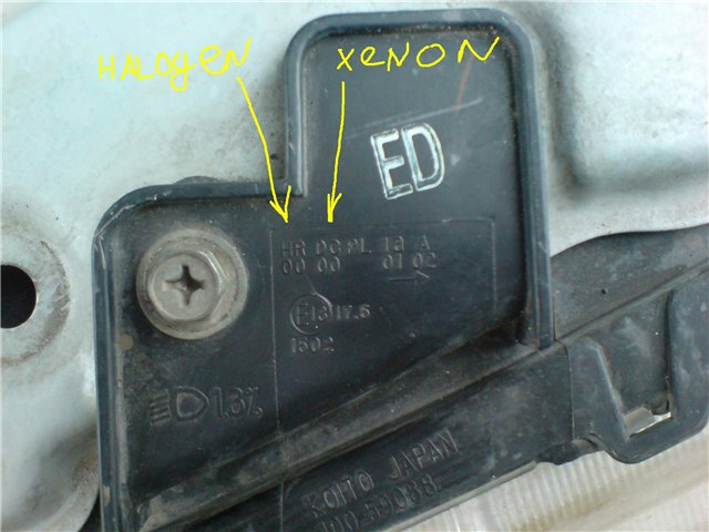

Вчера поменял глаза на свифтеныше... выехал из гаража и плакал.... не видно нихрена, даже с противотуманками Рыдаю!
А вот фото маркировки на грандосе

ну можт гранд под оба типа ламп заточен?

А вот фото маркировки на грандосе...
DC - ближний ксенон
HR - дальний галоген
В настоящее время на автотранспортные средства устанавливаются фары следующих официально утвержденных типов:
  • С – ближнего, R – дальнего, СR – двухрежимного (ближнего и дальнего) света с лампами накаливания (Правила ЕЭК ООН № 112, ГОСТ Р 41.112-2005);
  • – ближнего, HR – дальнего, HСR – двухрежимного света с галогенными лампами накаливания (Правила ЕЭК ООН № 112, ГОСТ Р 41.112-2005);
  • – ближнего, DR – дальнего, DСR – двухрежимного света с газоразрядными источниками света (Правила ЕЭК ООН № 98, ГОСТ Р 41.98-99).
