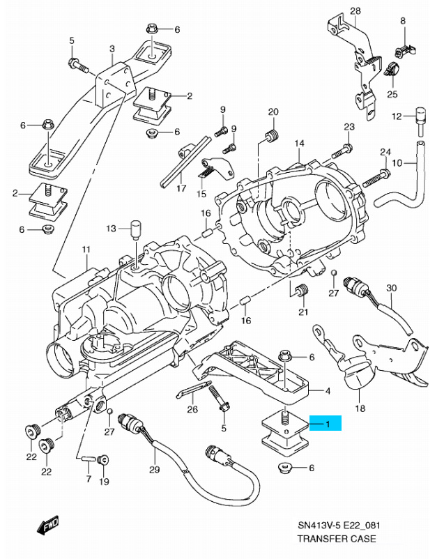

Туплю что-то... Датчик скорости на раздатке должен быть, но в каталогах Экзистовских он там не нарисован, зато нарисован в разделе электрики рядом со спидометром о_О
Номер 34960-81A00, это житель с раздатки или нет?
14,090
3,100
Да сто пудоф.
Ща гляну в программе
Не, в проге так же всё нарисовано, около спидометра. Ну значит он и есть.
Дорогой зараза (((( И замены блин нема. На разборках реально найти, интересно?

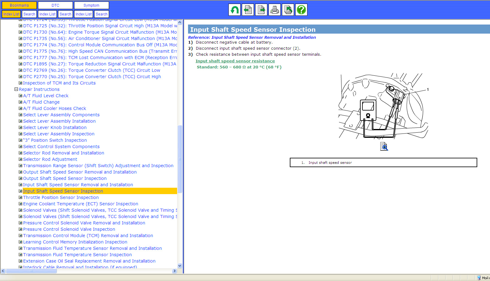

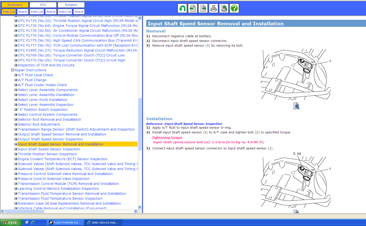

Щас ещё поищу что-нибудь в мануале...

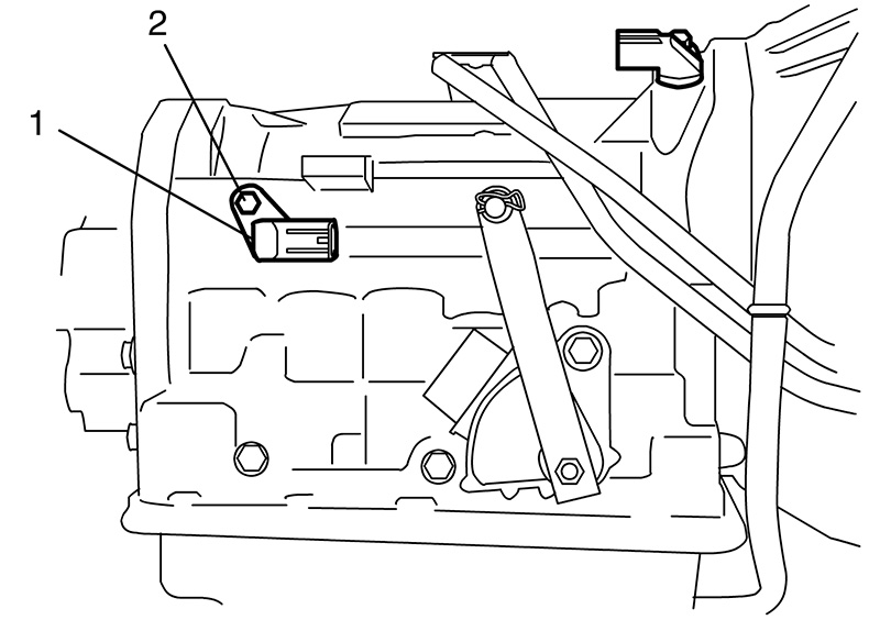

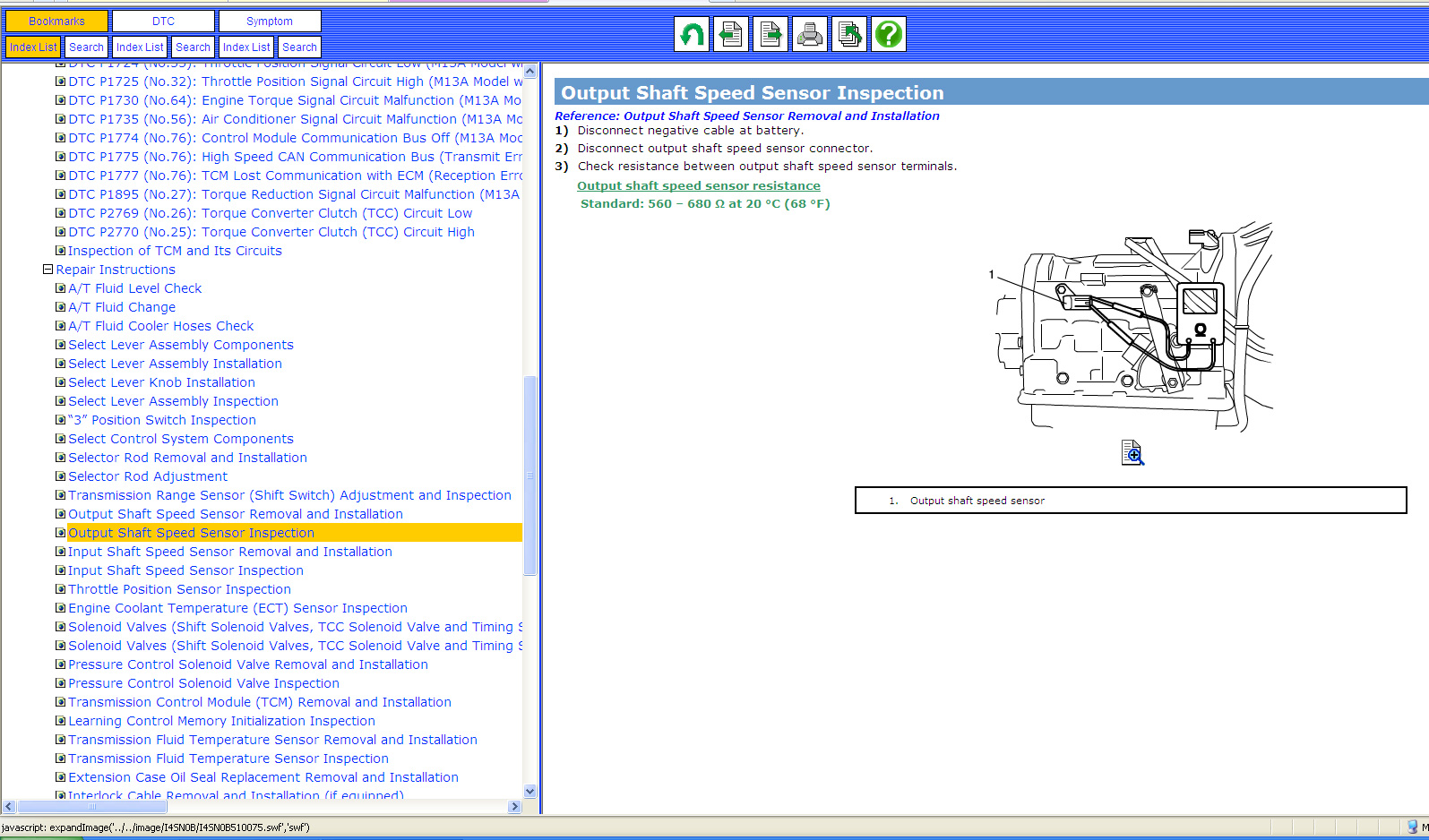

Это всё оказалось не то, это не датчик скрости, а датчики вх и вых, Галя ниже права.
На смотри:
Открывай картинки в новом окне, они все большие
Flintz
15 Сентябрь 2008
2,306
865
МО, Красногорск
Это не датчик скорости. Это датчики частоты вращения входного и выходного валов АКПП.
Датчик скорости находится на раздатке.

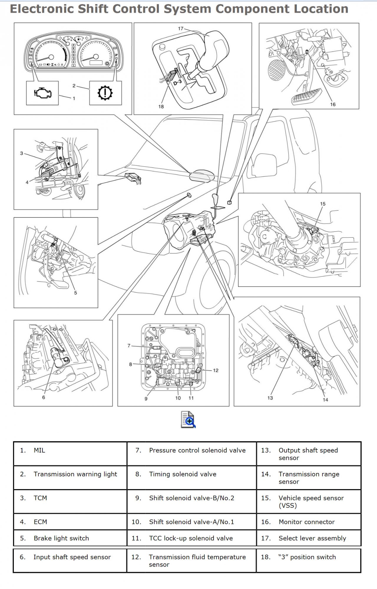

А что тогда они написали:
15. Vehicle speed sensor (VSS)
Япончеги сами чтоль не знают где и что? ))))

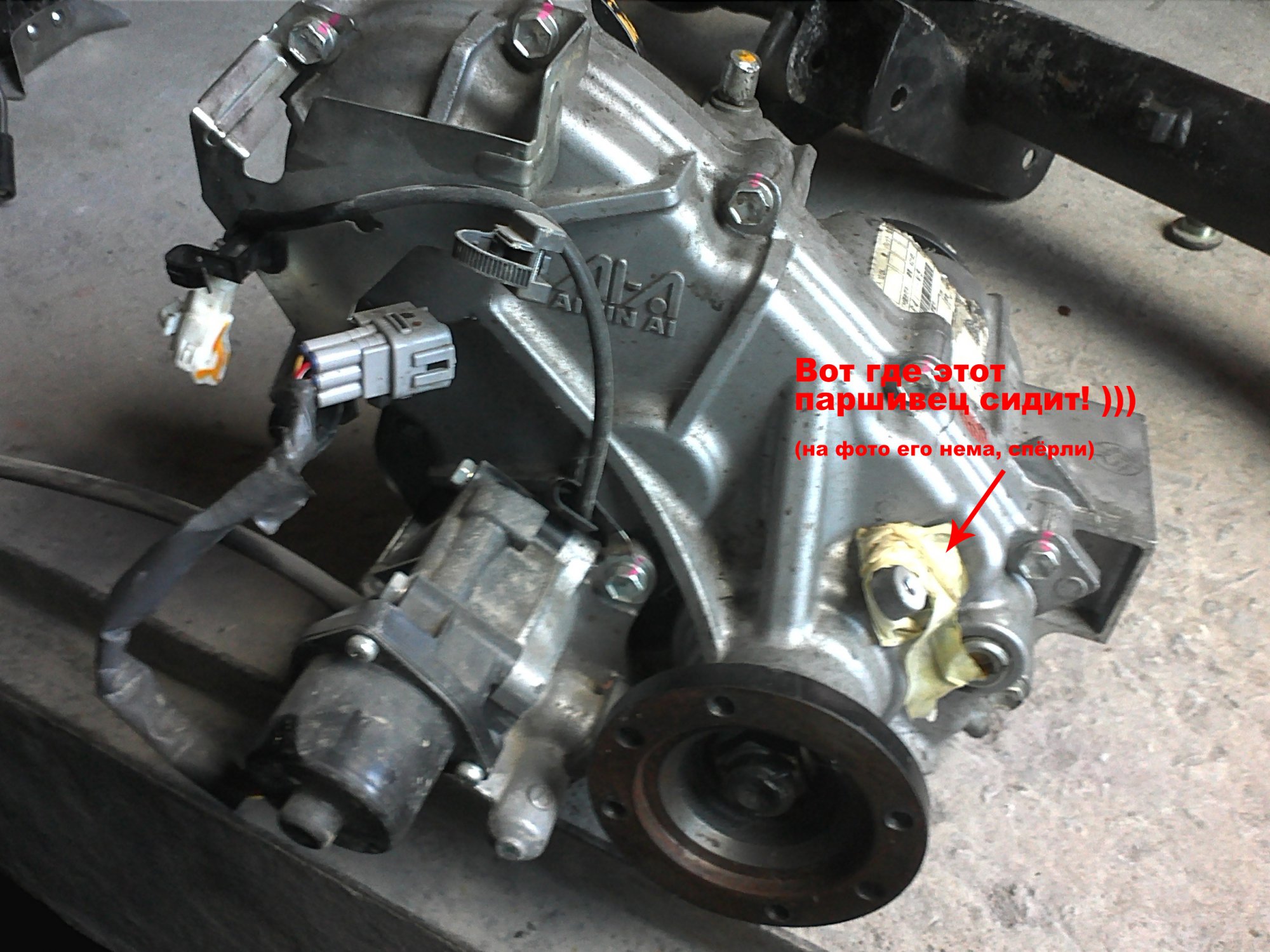

добавлено поззее:
Это и есть раздатка! ))))) Первая картинка.
На остальных картинках, кроме первой, ты права похоже )))

VSS тоже не тот датчик скорости :)
этот не даст тебе понижайку включить на скорости больше 5 км/ч

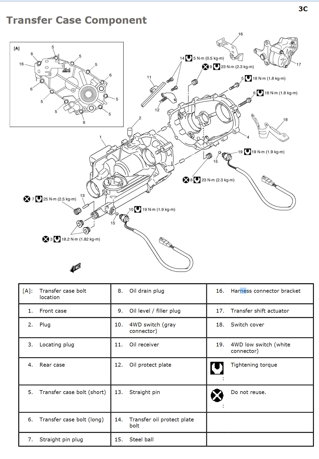

А теперь про раздатку:
Вот всегда думал, что датчик скорости на раздатке, это вполне логично.
Но вот сейчас, посмотрев подробно, не нахожу его на ней. При этом он вполне находится на схеме на коробке.
У кого-нибудь есть вменяемые мнения на этот счёт?
(видимо придётся вынимать вонючую раздатку из кучи пакетов и щупать руками ))))

Да, точно, на раздатке.
На рисунке, где это написано, поз.15 как раз на раздатке.
А в каталоге датчик скорости в разделе электрика -> спидометр, если правильно помню.

Согласен, сейчас повнимательней посмотрел на первую картинку с посте 191, точно это раздатка, а почему тогда его не видно на схеме раздатки? Даже намёка никакого?
Кстати, Галя - садись ДВА! )))) (ладно, три ) ))) а malykh пять! )))
Во, нашёл наконец-то! :cool:

Неа, все датчики разные, номера датчиков вх. и вых. отличаются от того, который ты дал.
Называются правда одинаково ))
26141-66H10 - SENSOR, INPUT SPEED
24745-53J10 - SENSOR, INPUT SPEED
Судя по Экзисту последний идёт ваще на разные другие машины кроме Джимника, а первый только Джимник.
