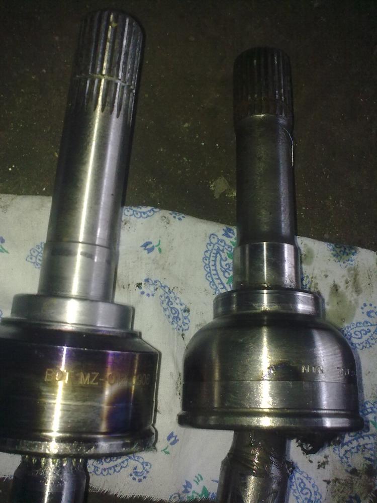

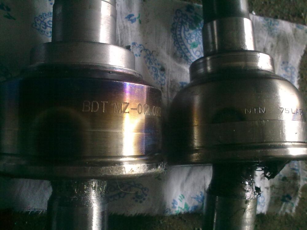

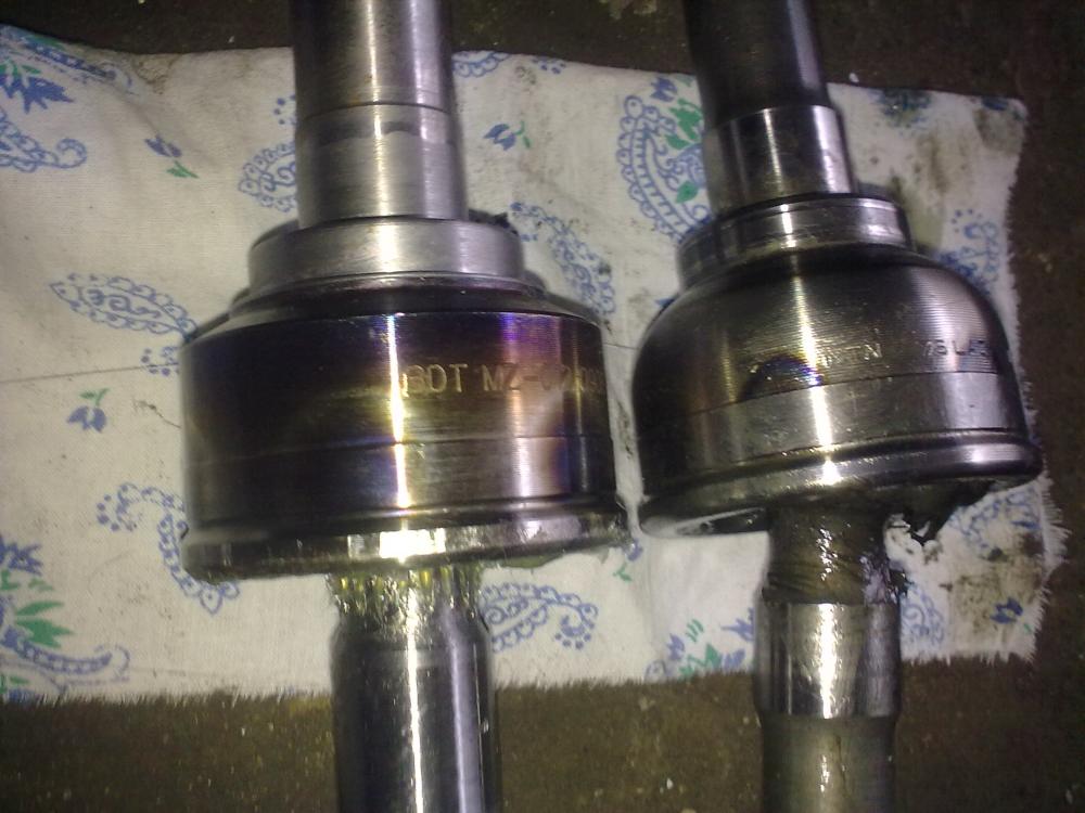

Вот фото. Вошли как родные. Только хаб левый еле одел, плотничком вошол. Они толще чем старые полуоси. А у меня стояли уже NТN шрусы. может зря поменял.

Что палки толще уже выяснили,шрус как я понял такой же как NTN? NTN 33-е колёса получается вывозит?

Рвется в основном шейка полуоси. Посмотри, насколько она толще у усиленных.

У стоковые шрусы рвуться внутри обоймы (что самое плохое), NTN рвуться где сказал Спринтер , Поэтому эти должны рвать уже ГП :D. Надо поаккуратней ездить.

Да что смотреть-то, картинки и так достаточно информативные :) Тут либо покупать и ставить, либо ездить на дешевых родных и думать "пронесет".
Разве что, может быть интересно их с самурайскими рядом положить (для тех, кто думает о самурайский мостах). Если они сопоставимой толщины с самиковскими приводами, думаю будет хороший аргумент подольше оставаться на родных мостах для "экстремалов".
