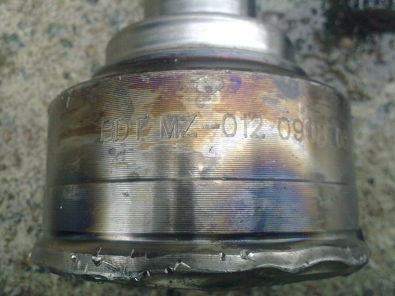

Ответ: Усиленные передние полуоси на Джимни
Сколько шаров в ГИЗовской гранате?
Она такая же ГИЗовская и усиленная, как я испанский лётчик! Судя по маркировке (MZ-012), была взята заготовка обычной гранаты от Mazda DEMIO выпуска до 03 года, Mazda FESTIVA до 1998 года, и сделан другой хвостовик (шлицовка внутри такая же как на JB33)!
Прошу прощения, что ввёл всех в заблуждение!!!
В блудню завела маркировка! Отредактировал!
Она такая же ГИЗовская и усиленная, как я испанский лётчик! Судя по маркировке, это обычная граната от Mazda DEMIO выпуска до 03 года, Mazda FESTIVA до 1998 года!
По каталогам Тайваньских фирм BIK, CCL, BDT и им подобным MZ-012. Стоит такая граната в Китае 100 юаней. По каталогу более известной и более качественной фирмы HDK это будет MA-14. Эт так на будущее, чтоб знали что покупать, если сломаете гранату!
Ты хочешь сказать, что взяли подходящую по размерам гранату и точнули на ней все размеры под сальник и втулку скольжения. Чудеса прям. Я про то, что количество шлицов на хаб и диаметр совпали. При этом резцы не охренели точить уже прошедшую термообрабодку до этого изделие. Палку то понятно, новую сделали.
ЗЫ...Мне вот по барабану на это изделие, но что другие подумают ;)
Рома, в таком раскладе ничего не точится, от ШРУСа отрезают палку с частю корпуса ШРУСа или изготавливают новую, от того ШРУСа, который собираемся ставить, отрезается родная палка и на ее место приваривается подходящая нужная или изготовленная. в случае гиз, видимо палки делали сами, а гранаты взяли от чего-то.
у нас тоже так делают иногда.

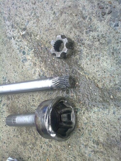

Ну как гранаты еще живы?
Давно не заходил, но вот. Вчера ночью эвакуировался, сам. В субботу поехал в болото и штурмана загнали в ямину. Видно было только верхушки зеркал. Зацепили лебедь, а там под низом толи пень, толи корень здоровый, вобщем упёрся колесом левым передним. Оно встало боком к этому пню....Вытащили. Но без панары , Переднюю левою лыжу согнуло прилично, радиатор на гидромуфту пробил, и самое главное полуось в районе шруса развалилась. Узнал об этом не сразу т. к. ни каких шумов и тресков подозрительных не слышал. Когда разобрал картина такая шрус в руке весь целый (сильно не разглядывал, был сильныйдождь и насекомые не давали) шарики все выпали и осколки прижимной обоймы. Сама ось целая. Сегодня постараюсь всё это дело сфотать и выслать. А до этого проехздил очень много и в разведку один ходил и новую дорогу пробивал. Нагрузки давал очень сильные всё работало, если бы колесо боком не встало всё былобы хорошо. А так прошагал по болотам 32 км пешком и овода, сколько их много.
Петр, я не понял, это с пустым передним дифом развалил ШРУС???
Ага без блокировки.. Там яма была мне по грудь. Там бы даже Сафарь порвался;) Но граната интересно равалилась, она вся целая только обоймы нет.которая шары держит. Хрень какаято.

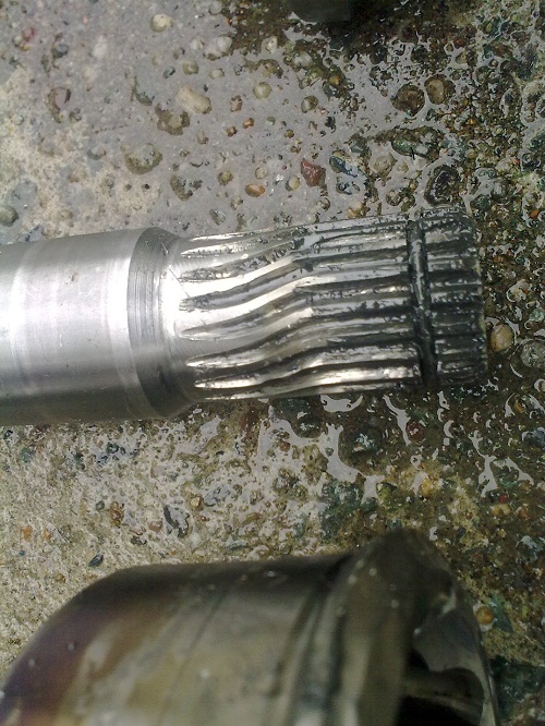

Шруса есть всегда в наличии. По стоимости уточню. Посмотри, прямой ли мост. Может, полуось внутри заклинило?
Нет ровный. Я же поставил старую полуось и поехал сам. Вот фото очень интересно шрус то целый ну сама граната, а сломало только то, что держит сами шары, и полуось - странные какие то шлицы со стороны гранаты, но выглядят как заводские.

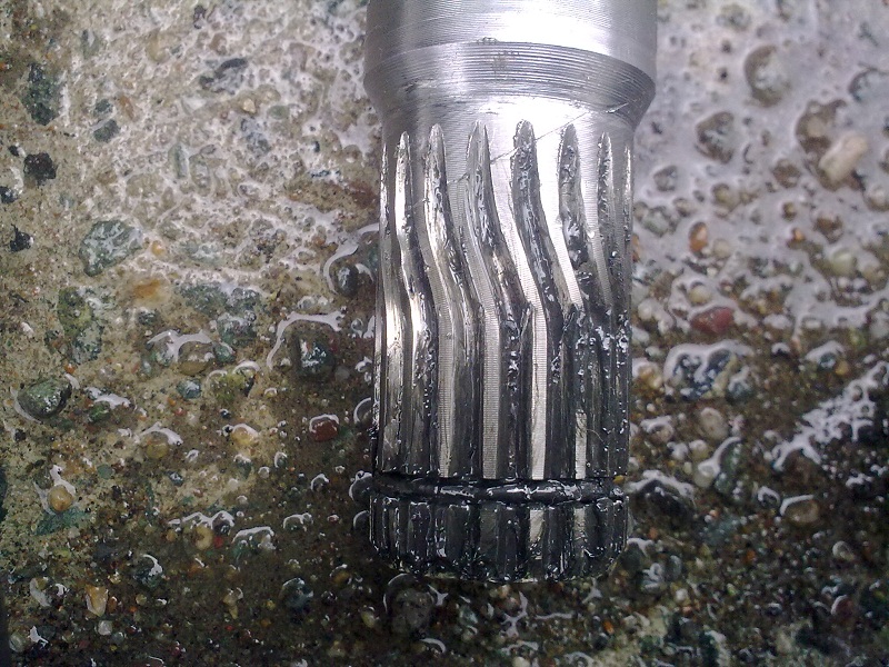

странные,потому что полуось свернуло,т.е ставить её уже нельзя доломает при малейшей нагрузке. У меня такие странные полуоси случались на "Ниве" после триала
Такую полуось можешь смело выкидывать, шлицевую повело.

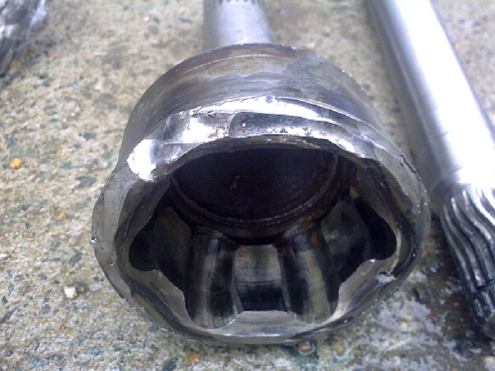

Класический случай. Интересно под гарантийный попадает.
Толко не говорите, что она сломалась, потому, что я про тему вспомнил.
В городе ребята строят Джимку под чемпионат им нужны реально нормальные полуоси. Столько пердожений, а выбрать немогут. Везде "нюансы". А "нюансы" нах не нужны, нужны крепкие под 32" колеса.
Обидно . А есть фото таких же поуосей.
Ты не веришь, что так ведет. Грибки на УАЗ и Нивовские сломаные шлицы на полуосях выглядят похоже, только еще кусочек края обламывает.
ЗЫЫ посмотрел крупные фотки. Гранату пожевало шарами, а полуось повело скоре уже после того, как порвало сепаратор для шаров. Что странно, так, это когда рвет нашу гранату, то выпавшие шары ее почти не мнут. Хотя на подклученном передке (ну чтоб была понижайка) сосед проехал километров 20.
Металл может некузявый?

Всем привет! Откатались замечательно :) Заняли третье место, но в итоге, по сумме результатов прошлых этапов, вышли в лидеры Первенства (опередили соперников на оди балл) в классе Стандарт.
Полуоси и Самурайский ШРУС от Андрея держат нагрузки отлично (тьфу-тьфу-тьфу)!
Действительно у меня в переднем мосту LSD редуктор, благодоря чему Джимник проезжает без остановки, очень засадные места :)
По моему мнению, проблема у Джимника Петра возникла из-за утоньшения диаметра ГИЗовской полуоси на краю, в месте где она вставляется в ШРУС в совокупности с большим диаметром колес, тягой раздатки и лебедки, и сложностью положения Джимника.
Скорее правильным будет изготовить края полуосей как у Андрея, когда диаметр полуосей одинаковый по всей длине!!!
