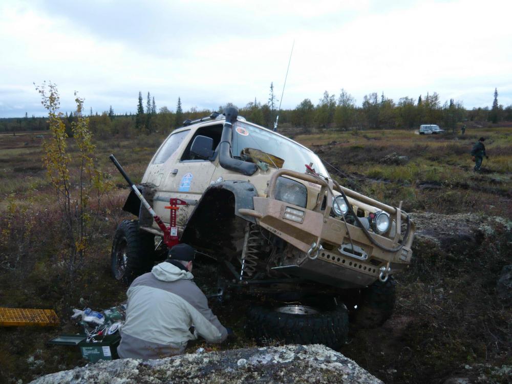

Я пока не получил однозначного ответа из ГИЗ. Я был занят на Кольском, пока не занимался вплотную. Думаю, что сделают по гарантии, хотя поручиться не могу.
To all. Если думаете, что шрусы с полуосями остальных производителей вечные, ошибаетесь. Вот фото норвежского Джимни, на котором ремонтируется только что лопнувший шрус Zanfi. Стоимость посмотрите на их сайте, будете неприятно удивлены.
