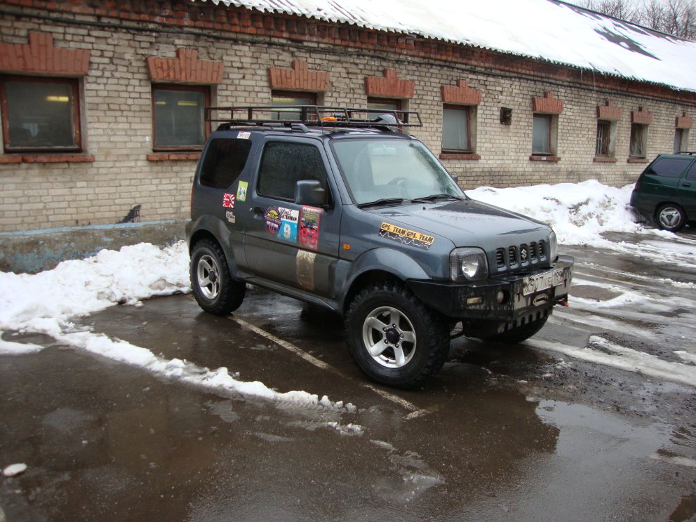

    Есть резина "Медведь" 235\75\15 на викомовских дисках, при лифте 4-6 см. лезут с огромным трудом, по ровному асфальту не чиркают, но малейшие кочки в повороте и задевают за ближнюю к двери арку переднего колеса, сзади все нормально, но есть одно но, резина реальной шириной по 230, а диаметр 730 где то (ну не могу я точно вымерить их).
    Пришлось таки делать обрезание :)
    Резал всего чуть чуть, но и метал и пластик, после резки не задевают.
    Чуток фото:
    [​IMG]
    [​IMG]
    [​IMG]
    [​IMG]
    [​IMG]

    Как по динамке по сравнению со штатными? Как нагружается акпп и раздатка? Есть желание ставить понижение? При 100 км/ч сколько оборотов у двигателя?

    Ну по динамике, конечно она ухудшилась, но на мой взгляд терпимо но у меня АКПП, понижение ставить не буду (пока), при 100 км\ч как не удивительно все те же 3000 оборотов, по ЖПС скорость реальную не мерял т.к. его нет. Резина - не очень правда, визжит как пикирующий мессершмит уже после 60 (по спидометру) на 2.1 атм. За то кочки и выбоины почти незаметны.

    Ясно. Класс у тебя джимка смотрится, мне это все предстоит надеюсь. Про лифт пожалуйста напиши поподробнее или ссылку дай, если описывал уже.

    А говорил ни-ни... 8))) Резину в подписи поменяй 8) на бездоре не пробовал ещё?
    Поздравляю, Джим выглядит козырно! Викомы, красота!
    Спереди штатной пластмассой получилось прикрыть там где вырезал? А задние брызговики не влезли...
    У меня уже всё пришло, скоро будем колдовать. Лифт 7,5, резина Fedima Extreme 215/80R15 (реально чуть больше 29-ти)
    Промерять просто, поставь колесо на асфальт, сверху дощечку положи и меряй от асфальта до дощечки. Должно получиться 8)

    не вижу смысла ставить резину шириной 230 мм если есть кордиант 235 с реальной шириной 215 мм, тоторый при отрегулированных тягах панара особо не будет нигде шоркать даже при +60 лифте, ставить резину шире 215 мм не срезая арок и при "маленьком" лифте не вижу смысла

    ну во первых у меня медведя за даром были. В вторых 235 при "маленьком лифте" встает а значит и смысл есть.
