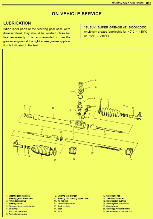

    Потекла рейка на култусе GC41W. Ктонибуть сам рейку перебирал? Есть там какието сложности и где брали ремкомплект? Хочу сам залесть.Еще если несложно выложите схему гидро рулевой рейки там где она в разборе. У меня ЕРС непашет.С меня отчет с фотками

  18. USHAS
    14 ноя 2006
    248
    Ответ: Рулевая рейка
    Этот рисунок устроит ?
  19. ZUKSUZUK
    11 авг 2006
    112
    Подмосковье
    Спасибо...поняб, будем посмотреть...;)
