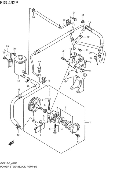

Да нет фильтра как такового, по крайней мере, у меня. Да и ссылок на него не довелось обнаружить...
Для начала, юлиан, СНИМИТЕ бачек, как уже не раз Вам советовал Ярбург, промойте его качественно (не Ярбурга, а бачек :D). Соответственно, промойте систему, не так это сложно. Нужны лишь домкрат, чтобы прокачивать систему БЕЗ нагрузки и собственно саму жижу, Dexron... А фильтр - сдается мне (не помню уже точно, давно уже промывал ГУ), что это просто металлическая сеточка, которая по определению должна забиваться всей шнягой...
Но если при снятии бачка сей девайс обнаружится, то тогда по образу и подобию, или по номерку, что на нем будет означен...
  • 61 KB Просмотры: 788

Ответ: Рулевая рейка...
Кстати, юлиан, пользуйте www.magazip.ru, очень наглядно смотреть схемки девайсов и искать парт номерки. Из схемок, выложенных на предыдущем посте, наглядно видно, что деталюшки, используемые на различных движках, насквозь идентичные. К примеру, что на G21C и G31W - хрен редьки не слаще...
