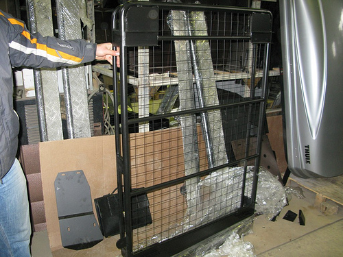

на фотке IMG_0360 - это для чего крепление?
там только одно такое, что ли?
Тебе такое сделать?

Посмотри на эту фотографию. Видишь пластинки по краям багажника и полоску спереди?

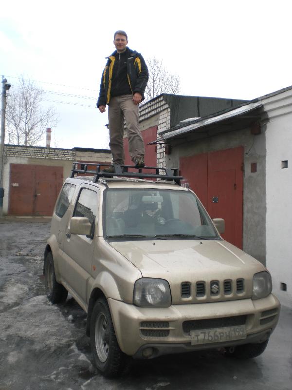

А вот тест моего бугогажника :) не 80 кило, но все же!

На самом деле, багажники подобного толка обычно крепче машины. Т.е. человека-то они выдерживают как ни крути.
Просто не надо маньячить с этим - от "перевеса" лопается не багажник, а передние стойки кузова, как оказалось.
