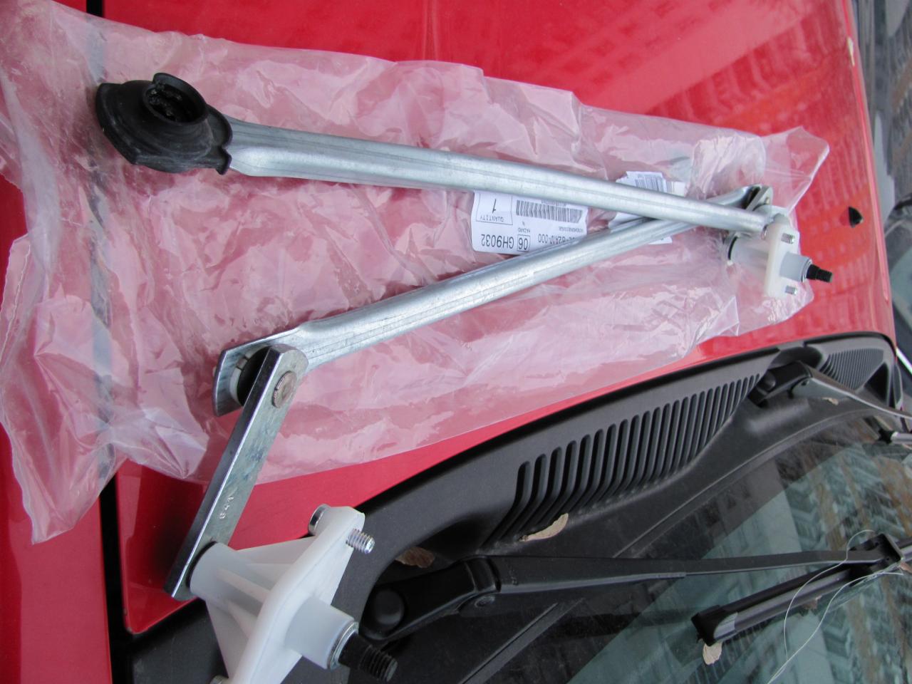

xenia
31 Март 2010
Suzuki Jimny Cabrio 2006 МКПП
Ответ: Трапеция стеклоочистителя, отличается по годам?
возможно, кому-нибудь полезно окажется.
мы нигде картинок не нашли, когда заказывали
так вот, трапеция с номером 82А10 выглядит вот так
и она НЕ трубчатая.
