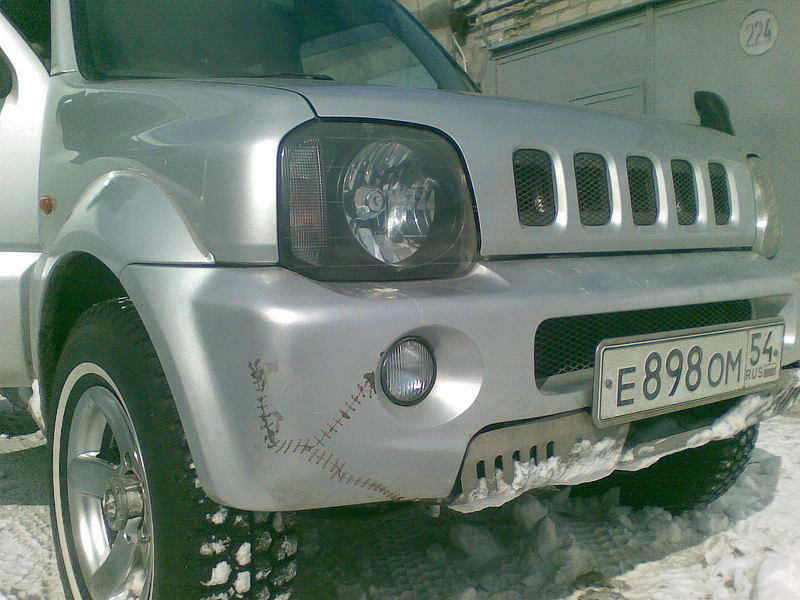

А зачем вообще красить бампера на джипах?
Я сделал так и езжу. И сэкономил много Баксы-бакс
По-моему, получилось круто!) Но у меня к сожалению раскрошило его сильнее, куски мелкие повываливались, там была замена без вариантов :(

Я вот тоже не понимаю, зачем красить бампер на джимнике) У меня вот такой:

Ответ: Покраска бампера своими силами
Э... ну у меня на моте такой же был - там еще следы торможения бампером о бордюр были многочисленые )))
Наверное, и впрямь не стоит заморачиваться из-за ерунды.
Темболь что бампер не краской заляпан, а банально слегка покоцан...
