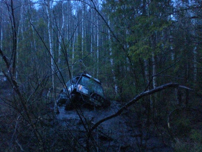

Очень краткий отчет. Принял антибиотики, сбил температуру. Приехал Боря, привез Тоету и траки. Поехали. 12 точек взяли без единого лебежения. Потом потеряли много времени на точке 167 или 176, не помню. Потом, за 4 часа до финиша, без 6 точек мы на лебедке взяли точку 37, где Тимакс Перформанс благополучно разломился напополам. Вторая лебедка не была подключена из-за огромного количества работы и болезни. Спустя пару часов звонки друзьям, респект Ире Red Eye, как всегда, также особенная благодарность Сереге Рокфаеру за поддержку и транспорт до города. Оставили машину в болоте. Дома переоделись, съели вкусный суп с белыми грибами, запили энергетиком и на Тоете назад. 90 метров троса, блок, и машина на свободе. В сухом остатке поломанная щека лебедки, 3 капли воды в переднем мосту, стертые колодки. Обидно, но бывает. В воскресенье и понедельник опять работа. Золотой Телец затоптал мою машину в болоте и рогами заклинил лебедку, не иначе.

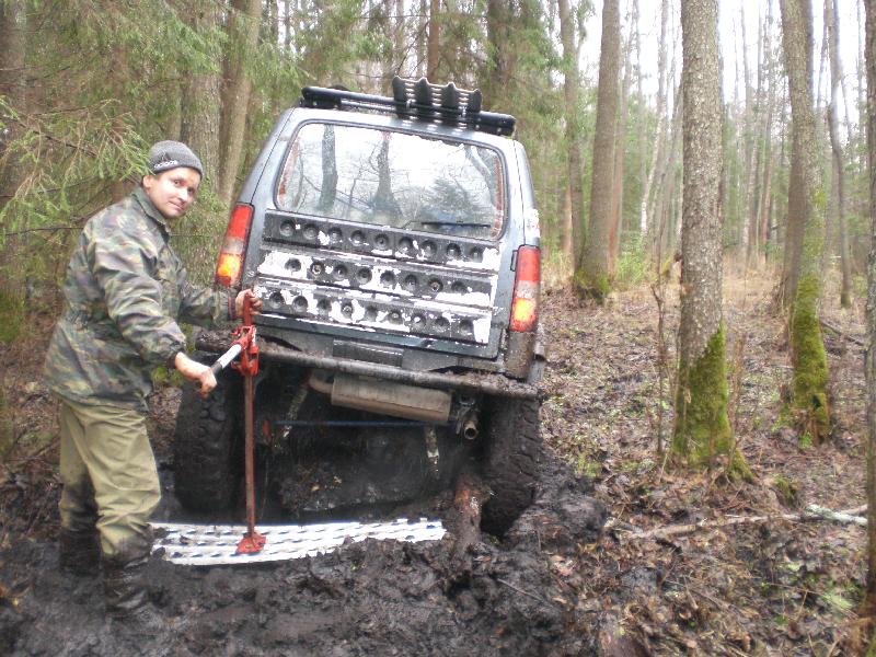

Душевные фотки. Приезжай летом опять к нам, у нас "грязи" нет.
ЗЫ а "щека треснула" не из за "увода" площадки?
