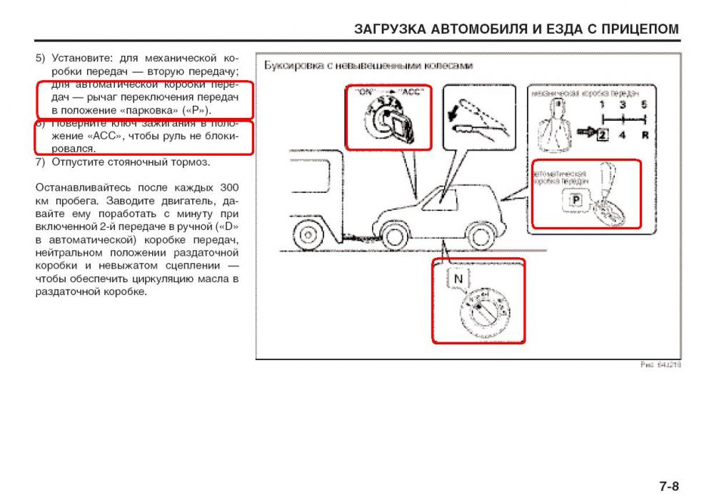

Подскажите, пожалуйста, о возможности транспортировки СГВН 2.4 с автоматической коробкой на верёвке. Имел опыт эвакуации Ауди 100 на автомате из недр Карелии: очень дорого и долго!
Можно ли , как и МТ, поставить на нейтраль, зацепиться и ехать?
Внёс предоплату за МТ, но ещё не поздно изменить заказ.
Заранее признателен за ответ.

раздатку и АКПП в N

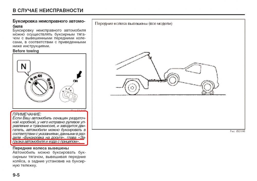

раздатку и АКПП в N
Как то, так же заинтересовался этим вопросом. По логике согласен, что бы всё было свободно, аккп и раздатку в "N" Заглянул в инструкцию, а нет, ответ аккп в "P" раздатку в "P" скорость многие рекомендуют не более 50км/ч

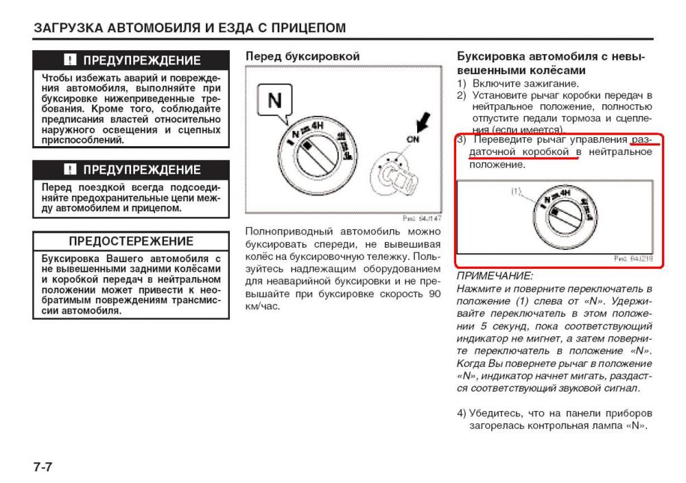

Ответ: Выбор NSGV 2.4 AT или 2.4 MT
Рычаг селектора автоматической трансмиссии в положение "N" + ключ зажигания в положение "ON"+переключатель режимов раздаточной коробки в положение "N" = буксировка на сцепке с невывешенными колесами. Хотя сам лично не нашел ничего про положение селектора автоматической трансмисии в инструкции по эксплуатациии, в частности на странице 6-6.
вроде по инструкции АКПП в Р
И это правильный ответ! Браво! Ай
Рычаг селектора автоматической трансмиссии в положение "N" + ключ зажигания в положение "ON"+переключатель режимов раздаточной коробки в положение "N" = буксировка на сцепке с невывешенными колесами. Хотя сам лично не нашел ничего про положение селектора автоматической трансмисии в инструкции по эксплуатациии, в частности на странице 6-6...
Вот из инструкции к НСГВ-2,0. Не думаю, что в 2,4 что-то изменилось ;)
Действительно!
Страница 6-7 в инструкции.
Буксировка с невывешеными колесами :
P(селектор переключения передач)+N(перелючатель раздаточной коробки)+ACC(ключ зажигания)
Спасибо!
