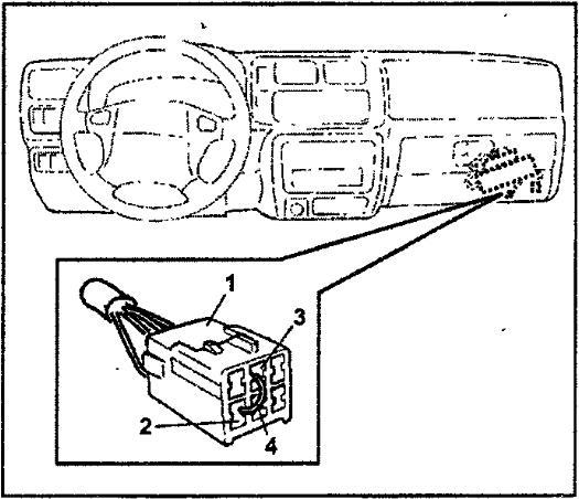

Надо очень быстро принять решение, принимая во внимание, что просушить машину будет легче, чем просушить машину, предварительно достав её с глубины и отмыв салон от ила.
Компьютер находится за бардачком, слева. Вроде.
Кстати, в "подготовке к бездорожью" совсем недавно был увлекательный топик о переносе компа повыше, под потолок, а воспользовавшись поиском по форуму, можно найти ещё немало инфы по водоподготовке автомобиля.

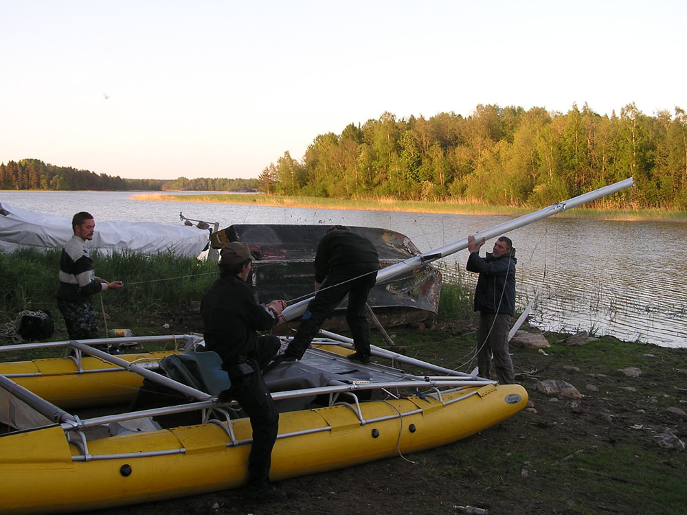

Переправа на поплавках-ПРИКОЛЬНО! Интересно,а какие поплавки (длинна,толщина)джимн выдержат?
Плаваем на катамаране.Длина поплавков 6 м,высота 60 см,грузоподъемность паспортная 2,5 тонны,так что джим спокойно можно переправить главное каркас попрочнее и пошире.:thumbsup:
Такие? Эти подходят ;)
Ответ: Как Преодолевать глубокие речки?
Блин, а ведь это шикарная идея! По кругу приделать (приварить или ещё как) силовые петли и привязывать к ним батоны для плавания. Сзади можно приворачивать небольшой электромоторчик с питанием от Джима. Управление через заднюю дверь или окна. Если что, подкачка батонов от беркута 20-го. Клаасс! Джимник так станет лодкой! Супер! :)
Надо Саппфиру идею закинуть, чуть подработать его пороги для этих целей.

Нужно пороги сделать пообёмней и разрезными.А в них поплавки прятать...:hilarious:
Подехал к реке,нажал кнопочку, из боков поплавки выдулись,с сади движок опустился...И в перёд!Форсировать водные преграды!!!Показываю

У нас подлиннее и потолще на снимке примерно тонны на полторы,не больше
Но джим то тонну весит;) + колёса плавучести добавляют...Хорошё,конечно запас плавучести иметь.А если поплавки спецом под ЭТО дело покупать,то хочется покомпактнее и подешевле;)
