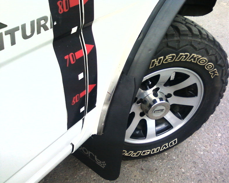

"Так какого хрена?", спросите вы... "А не стоят они у меня штатно, а колхозить заведомо ненужную хреновину на машину я не хочу" - отвечу я =)))).
А штатно, Лешенька, они ни у кого из нас не установлены ;-))

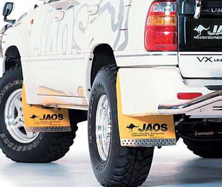

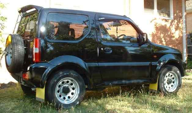

С моими мудами за мной образуется замечательный шлейф из грязи, когда я выезжаю из говен....
А ни у кого они штатно не стоят, это доп. оборудование. Оригинал, стоит дорого... Отрываются они потому что жесткие, и закреплены жестко... Но я пару раз видел Джимов с гибкими широкими брызговиками по типу как на Дефендеры ставят. Они будут гнуться, но не отрываться, а поскольку штатные оригинальные рассчитаны только на стандартные колеса, - для отлифтованных монстров с колесами от карьерных луноходов это хороший вариант. Вот что я имею в виду...

Главная деталька в этих брыхговиках - цепочка которая не дает ему прижиматься к колесу когда назад сдаешь.
Без нее он также оторвется как и штатный.
