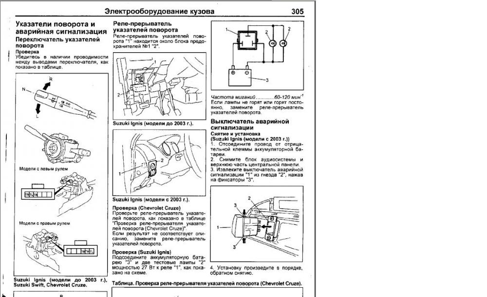

  4. FANT3
    19 апр 2010
    Ответ: Не работает аварийка на Игнисе
    кнопка отдельно как-то вытаскивается?
  5. Victor23
    23 апр 2007
    2.401
    Нечерноземье
    в книге вот так
  6. FANT3
    19 апр 2010
    Спасибо,наверно завтра попробую
    Чтобы ее проверить надо уметь вынуть не покоцав магнитолу (по этому делу у нас cheeeter большой специалист, у него свое ноу-хау, Чупа-Чупс называется :thumbsup:). Отодрать накладку с соплами воздуховодов легко, но когда накладку будет совать обратно, обязательно половину клипс протолкнет внутрь и никогда уже их не найдет (это cheeeter тоже умеет :D).
    Ну снимет он в конце концов эту кнопку. На ней 8 контактов, как он ее проверять будет?
    Меж тем FANT3 сказал что от сигналки мигают, это понятно. Аварийка не мигает, а при поворотах налево-направо мигает. Это существенный момент.
    В режиме указания поворотов реле-прерыватель питается от предохранителя №27(TURN BACK), а в режиме аварийки от №20(HAZARD).
    27-й скорее всего жив, повороты показывают. На нем ведь еще много чего висит, были бы и другие симптомы (например задний ход не горит).
    Скорее виноват 20-й.
    Пожалуй, с этого будет проще начать.

    А это как раз в мануале-то и прописано.
