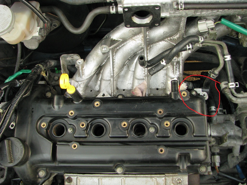

А вот датчик распредвала и его местоположение на двигле
Wagon R solio 2002 г. к10а. ma 64 s япона мать
