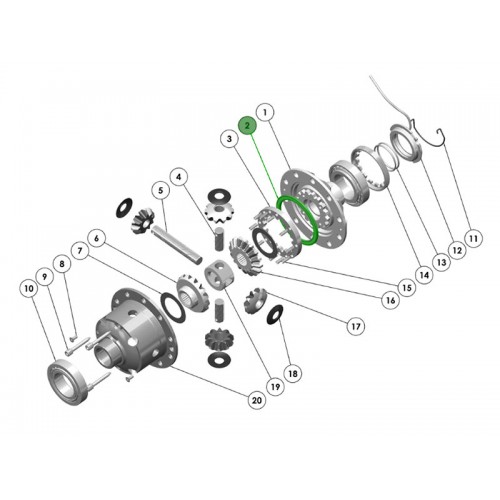

Куплю сайтгиры от китай блоки RD208 или Б/У, неисправную Rd208. Кто не знает что такое сайтгиры на фото они под номером 6 и 16.
