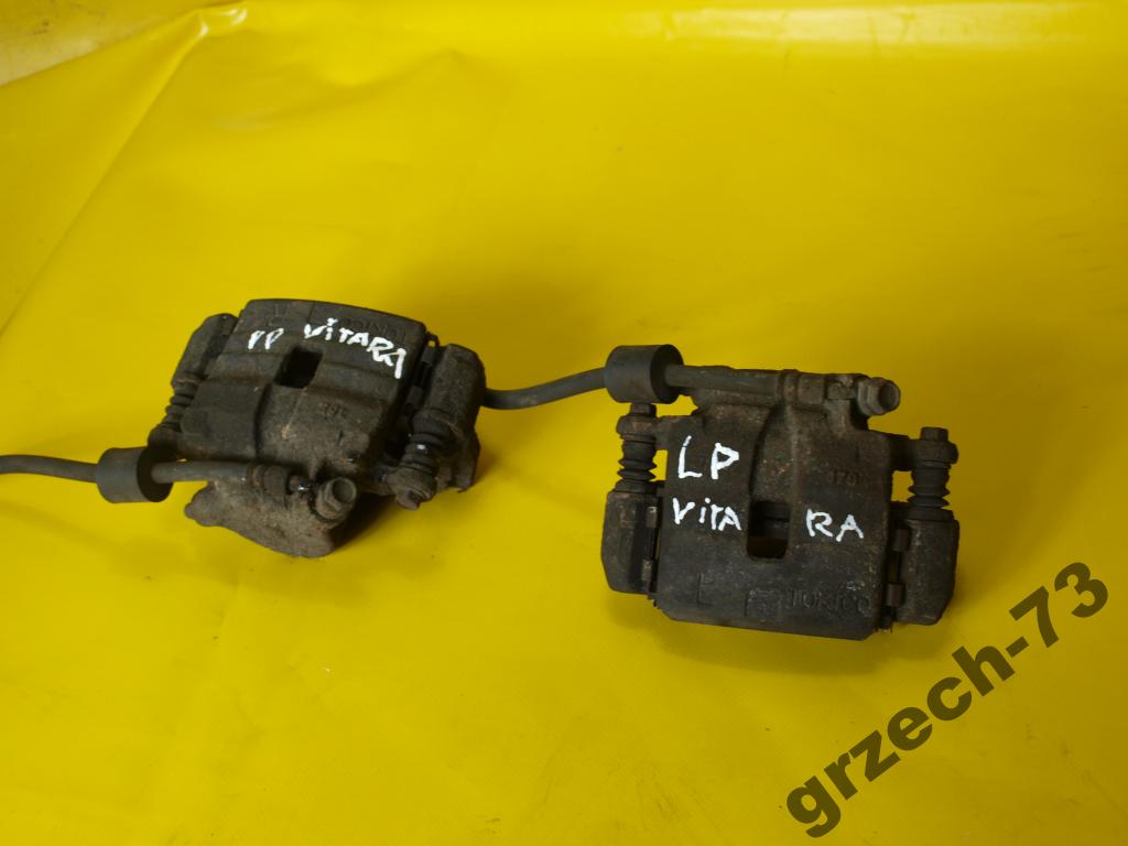

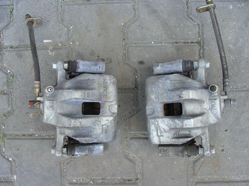

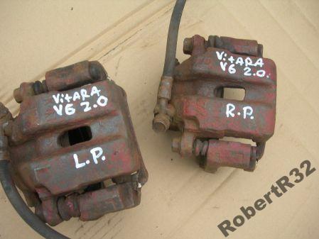

нашел фотки как минимум трех видов суппортов на витары
у кого стоят спереди суппорта от витары, может узнаете хотя бы по фоткам свои!?

в общем нашел ответ, к сожалению не на этом форуме а на драйве...
1.
те что на картинке с лева это от последней грандвитары, как я понял - их совместимость неизвестна...
2.
те что посередине, они от двухлитровой витары - ставятся на родные уши без проблем, тормозят лучше за счет того что под них ставится тормозной диск большего диаметра - соответственно колесные диски уже ставить только R16(родные R15 не налезут)
3. те что на картинке с права, идут на витару 1,6 - ставятся также на родные уши без переделок, тормозят также как родные джимниковские(судя по отзывам) но не перегреваются и их не ведет за счет того что они вентилируемые! - родные R15 диски встают без проблем.
