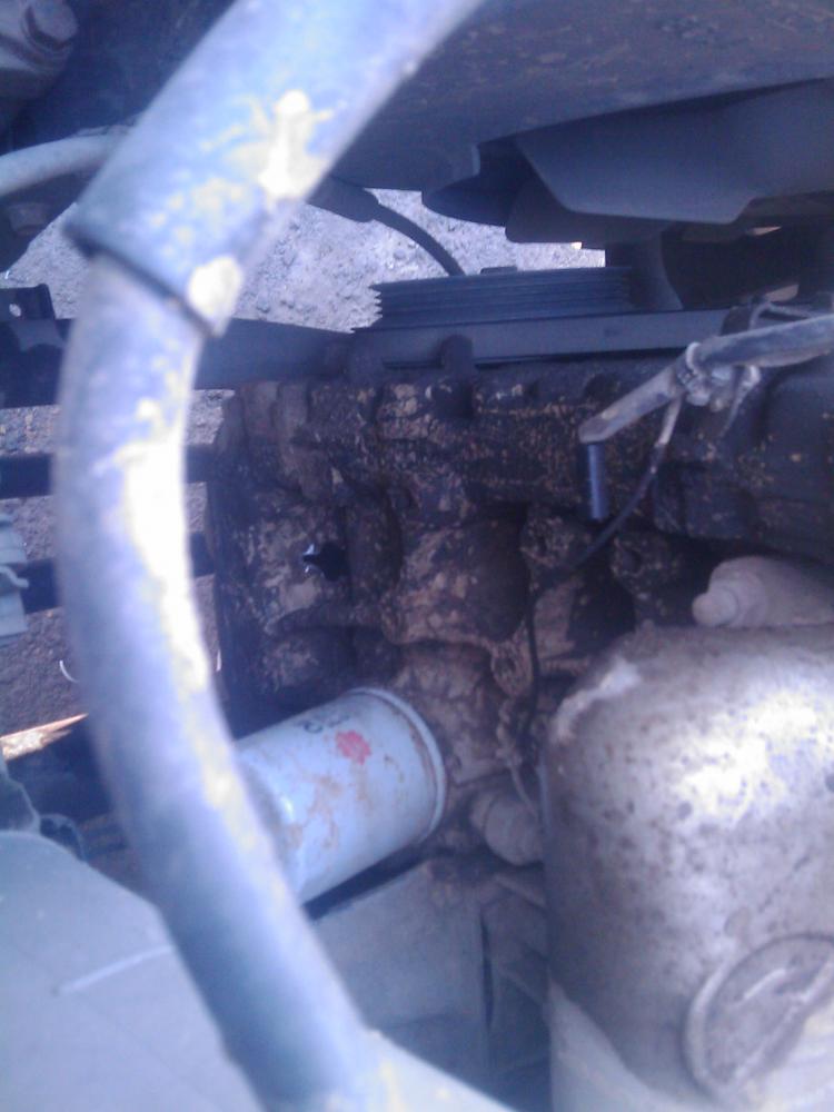

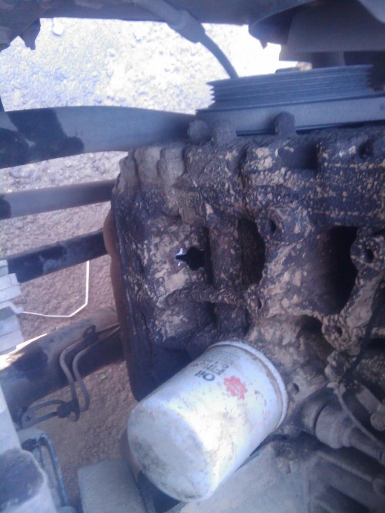

    по приведенной схеме у меня машина меньше стоит =))).
    капиталка - только работа 25 тыщ.
      Размер файла:
      63,4 КБ
      202
      Размер файла:
      82 КБ

    Леша, а подробнее о случившемся можешь написать... Там, что у нас датчик какой стоит? Почему его вырвало?...
  13. Дивный
    8 фев 2009
    3.636
    Антипатии:
    Ответ: а какие двигатели нам подходят?
    да чего там описывать
    слова: "кулак дружбы" и "шатун проломил головку блока" - были сказаны механиками ,и сочувствие светилось в их взоре.
    нет там датчика, там стенка просто.

    Пипец...так это шатуном такую красивую дырочку правильной формы сделало... Да, уж... Какой тут нафиг капремонт...Ищи родной движок на барахолке...:(
