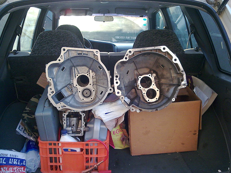

3. Один из важных вопросов - колокол КПП от М13А 2003 года совпадает по посадочным отверстиям с М15А? Может быть зависит от года?
4. Кстати посадочные отверстия КПП у двигателя М13А до 2006-го и после - совпадают?

А крепление коробки у всех М15А - одинаковое? Могут эти ответившие фотки прислать? Так и не вышли на Сержа - не понятно какоую модификацию М15А он поставил. И мотор-дата молчит.

фотки заказал. должны седня в почту отправить.

фото коробки есть....
