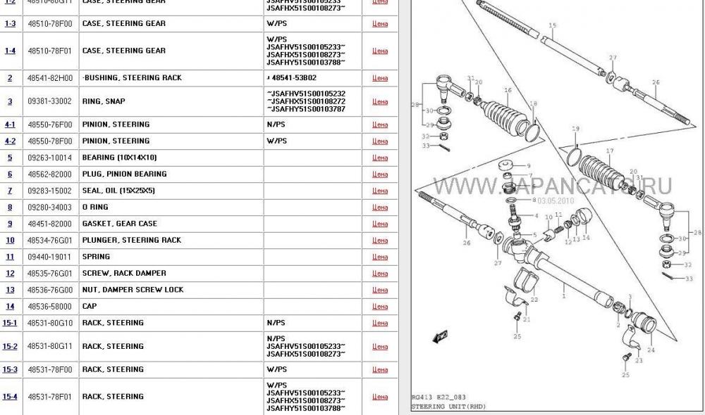

- ремонт "сухаря" в рулевой рейке. Показывали эту деталь на схеме. По их словам купить её отдельно тяжело, можно выточить в их знакомом сервисе.
