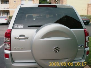

Пора возвращать кожух запаски на свое родное место адля этого берем лист металла 420х260 толщиной 3мм кроим режем красим и получаем следующее.
АЙ МОЛОДЕЦ:thumbsup::thumbsup::thumbsup::thumbsup:ОТЛИЧНО придумано.Можно покрасить или даже так и оставить, тк серебряные болты будут смотреться не плохо с буквами. Красить я бы вообще не стал...
Кстати, тут в Колумбии на днях видел ГВ с замком прямо по центру (букв Сузуки тут ни у кого нет, чистый компак) так ставят какой то штырь и клюс цилиндровый входит прямо по центру компака. Жаль что камеры не было ссобой, а то сфоткал бы...Личинка маленькая и не заметная:thumbsup: Попробую поискать еше аналог...
Вот что я тут подумал еще (может кто и думал также) как правильно заметили можно просто по центру дырку и болт длиный, а шайбу по центру второй части сделать. Головку болта можно закрыть буквой S как вот на этой фотке

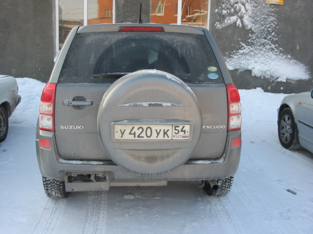

Еще про свой вариант напомню:
а тут чего и как сделано? или просто номер с подсветкой к колпаку прикручен?

Так тут ничего военного нету, просто номер. Под углы - резиновые втулки ибо номер плоский а плоскость колпака - не плоская :) Самое сложное - протянуть подсветку в дверь, но тоже ничего военного.
Колпак мало того что ничем не зафиксирован - так он и без защелки снизу ибо это первое что отламывают летчики попадающие мне в задницу. Зимой заехал в запаску УАЗ, несколько ее покоцал и помял дверь. Колпак просто надет, без всяких защелок. Правда погромыхивает из-за этого. Но зато менее интересен для угона.
То-есть я так понял ,что вся противоугонистость заключается в том , что на колпаке стоит номер?
Да, ты правильно понял :)
